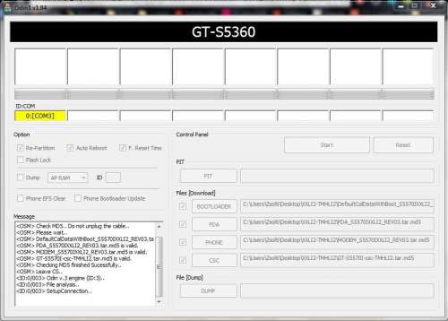

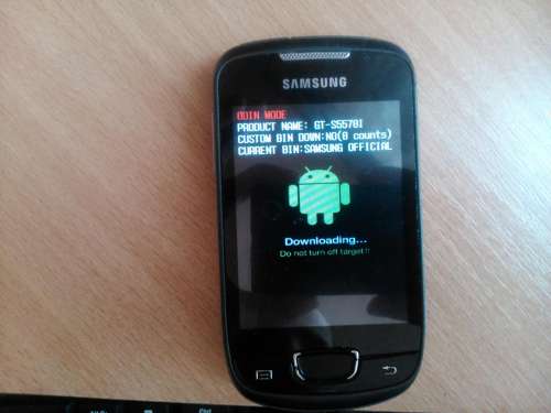

G R 3 G
kopepe #13805 üzenetére
Bocsánat, hogy össze-vissza írkáltam, meg az esetleges rossz szóhasználatért. 5570-ről van szó.
Azért nem tudok kezdeni vele semmit, mert bármit nyomok, csak a recovery jön be, amiben meg ugye "semmi nincs", a minden menüpont "üres".
Tehát, ha:
- bekapcsolom -> recovery;
- vol dowm + home + power -> recovery;
- JIG-gel bekapcsolva -> recovery...;
- töltőt dugok rá vagy gépre dugom -> recovery jön be.A vol up + home + power kombinációra pedig mindig is a:
"lcd_backlight_ctrl start
determine_lcd_type, LCD Type :61bc11"
jelenik meg a képernyő tetején, majd némi idő elteltével újraindul a telefon, most már persze a cwm recovery jön be. -
kopepe
G R 3 G #13804 üzenetére
Rakjál vissza egy gyári romot.Azzal helyrehozod.
A telefon menni fog.
Aztán olvasgass egy kicsit,ne össze-vissza csináld
"Így nehéz bármit is kezdeni a telefonnal" (hát igen ... )
"download módba próbálom kapcsolni" ilyen nincs
Nem különleges az eseted !!!,hanem xxxxxxx vagy.Ajánlom első sorban,az első oldalt

G R 3 G
Kezem ügyébe került egy Galaxy Mini, és gondoltam, hogy próbálgatok ki rajta custom ROM-okat. Nos, egyből akadályokba ütköztem, mert a root is kellett volna, de nem lehetett behozni a gyári recoveryt. Több stock rom-ot is felraktam hátha, meg raktam fel Odin-nal reco-t, de semmi. Végül sikerült rootolnom SuperOneClick-kel. Terminálból elindítottam a recovery-t (reboot recovery), és azóta csak abba indul a telefon. Ha töltőre dugom, ha download módba próbálom kapcsolni (USB JIG-gel is).
Ezzel nem lenne baj, ha a recovery nem lenne rossz. A "kezdő" menü megjelenik (reboot system now, apply update.zip... stb.), de bármelyikre megyek nem jelenik meg azon belül semmi... Így nehéz bármit is kezdeni a telefonnal.
Még alul megjelenik, hogy:
E: Can't open /cache/recovery/log;
E: Can't mount /cache/recovery/last_log;
E: Can't open /cache/recovery/last_log.Olvastam, hogy ez is egyfajta loop bug, de megoldást nem találtam rá, mivel különleges az esetem, mert ugye mindig recovery-be indul...
Ha valakinek van ötlete hová írjak vagy mit csináljak azt szívesen fogadom.

w.miki
Én is egy s5570-t szeretnék gyárira visszatenni, de bármit csinálok (ezt), ugyanaz a spanyol ROM marad rajta.

Atrasko
Szerintem a recovery menühöz csak két gomb kell. A bekapcsoló és a Home (középső) gomb.
Nyomd meg a Home gombot és tartsd nyomva, majd nyomd folyamatosan a bekapcsoló gombot.
Ha megjelenik a Samsung felírat a képernyőn, engedd fel a gombokat.
[Galaxy mini S5570 Hard Reset] -
