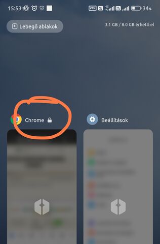

MIUI kanossza, ha nincs beállítva.
Automata indulás legyen bekapcsolva, a MIUI akkukímélő legyen kikapcsolva, plusz le is lakatolhatod az alkalmazásváltóban.
