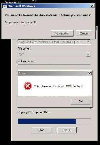

Mindegy most már, szétszedtem a cuccot (amúgy is tartok tőle, hogy E-SATA vezérlőről nem ment volna).
Most azon szenvedek, hogy nem akar bootolni USB-ről (Error loading operating system).
Nem tudom mi lehet a gond (a bios-ban természetesen usb-re állítva az első boot-eszköz)."Bonyolult kérdésre egyszerű választ keresni helyénvaló, de ritkán célravezető megoldás" (Wayne Chapman)
Egon
Az első háeszben levő DOS-os bootkörnyezetet.
Próbáltam másik pendrive-val is, de hibás disk üzenetet dobott a bios...Nem igazán értem, mi van (lehet túl új az alaplap ehhez: Win XP bootCD-ről sem indul).
Van valami ötleted, hogy mit tegyek?Szerk: azért féltem az E-SATA-tól, mert nem natív csatlakozó (JMicron), és azt írja a wdidle3 linkjénél, hogy ilyen esetekben nem biztos a működés.
