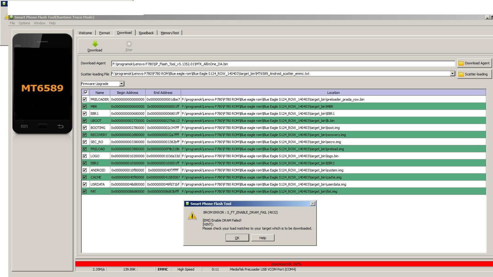

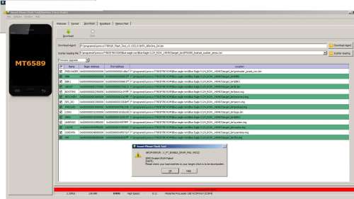

Most ott tartok hogy:
USB VCOM ✔
MTK droid tools fent van látja a telefont ✔
Teljes rendszermentés mtk droid tools-al cappa leírása alapján az nem megy mert valami scattert kell hozzá készíteni ez oké leszedtem a SP flashtoolt és be kellene tallózni egy scatter amit elvileg ez a program készít

Ezzel az újabb Flash Tool-lal is próbáld meg: SP_Flash_Tool_v5.1352.01
Blue Eagle
mutyuru #10014 üzenetére
1. A scatter fájl mellékelve van a Flashtool_v3.1324.0.177_Fix_preload zipbe becsomagolva.
2. Az is ott van: MT6589-USB-VCOM-driver
3. Igen, amelyik Flash Toollal rakható fel, bármelyik. Ha "nagy ugrás" van a telón és a kiszemelt rom között (pl CN-ről ROW, vagy fordítva, JB-KK vagy fordítva, stb), akkor mindenképp a Firmware upgrade móddal kell feltenni a romot.
