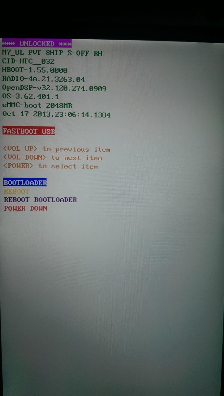

Ha nem kell UNLOCK, visszazárod, és marad az S-OFF!Bootloader lock/unlock htcdev.com nélkül-CSAK S-OFF mellett!!!
Kód: [Válassz]
adb devicesHa kiírja a sorozatszámot, mehetsz tovább.Kód: [Válassz]
adb shell
Kód: [Válassz]
su
Kód: [Válassz]
echo -ne '\x00\x00\x00\x00' | dd of=/dev/block/mmcblk0p3 bs=1 seek=33796
Kód: [Válassz]
exit
Kód: [Válassz]
exit
Kód: [Válassz]
adb reboot bootloader
Látni fogod, hogy a bootloader státusza "Locked" (nem RElocked!)
Visszafelé is megy természetesen, tehát újra lehet nyitni az s-off készüléket htcdev.com kód nélkül is, a lépések ugyanazok, csak itt ez a parancs kell az "su" után:
Kód: [Válassz]
echo -ne "HTCU" | dd of=/dev/block/mmcblk0p3 bs=1 seek=33796
Ennyi. -
