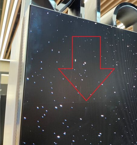

Mivel félvezető gyártástechnológia, így a hűtés lehet a megoldás? Nem véletlen hogy eddig még nem láttunk olyan Micro LED falat, ahol ne lett volna aktív hűtés a hátulján.
ui.: én sokkal nagyobb problémának tartom azt, hogy ez a 75"-os példány is modulokból áll. Mert ha tényleg modulokból épül fel, akkor az illesztésekből adódóan látható egy négyzetháló. Szerintem én csak azt látnám és nagyon idegesítene.

Tudtommal (javítsatok ki ha tévedek), jelenleg minden ilyen microledes cucc modulos felépítésű, tehát a felbontását és képarányát a modulok elosztása illetve száma határozza meg. A PPI érték mindegyiknél ua. tehát ezen a kijelzőn pont ezért alacsonyabb a felbontás alacsonyabb képátlón!

Ebben egyébként az a vicces, hogy ennek rosszabb a pixelsűrűsége, mint pl. a Samsung 110"-es 4K LED TV-jének, egyszerűen csak annyit csináltak, hogy kevesebb panelt raktak össze (az összes microLED TV kisebb panelekből van összerakva), mint a többiek - ha beleraknák mind a 4K pixelt, akkor 120"-es lenne.
