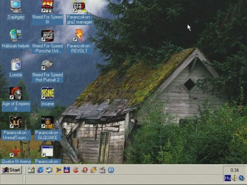

pici előrelépés:
Na szóval...
Rádugtam a monitoromra a HDMI átalakítót persze adott képet meg minden...
Mondjuk egyszerű moncsim van és nem tudja kiírni a felbontást meg a frissítést.. vagy én nem találtam meg
NA mindegy ebből felbuzdulva, hogy aszondod hogy nem jó a felbontás/ frissítés, levettem 640X480-ra, majd visszakötöttem a kártyára, és tádám a desktopot már így tudja...
a kérdés az hogy ha elindítok egy játékot, megtartja-e a képet vagy megint elszáll mert akkor nem vagyok sokkal előrébbszerk: Quake Glide módban elindít és már írja is hogy no signal
Szóval akkor tudjuk hogy a felbontás/frissítés nem pálya valaminek...
Vajon ezt hogy lehetne kiküszöbölni? -

Megvártam hogy betöltsön a Windows ME 1024X768-as felbontásban... lehúztam a VGA kártyáról a monitort majd rádugtam a VGA HDMI átalakítót, progi elindít, és már egyből out of sync-et dobott.. pedig betöltés után már nem változik a felbontás... ez sem nyert
Jahh igen, még annyi hogy amit linkeltél HDMI konverter, kísértetisesen hasonlít az enyémhez... nem tom azzal miért lennék beljebb -

Ezek a kártyák mikor elindítod a gépet felismernek egy felbontást, POST esetében 800x600 de mikor operációs rendszer kezd bootolni akkor ez a felbontás megváltozik és nem tud szinkronizálni. A megoldás pofon egyszerű, akkor kell beiktatni az átalakítót ha már bebootolt a gépezet. https://www.youtube.com/watch?v=oRivGGQp4XE
