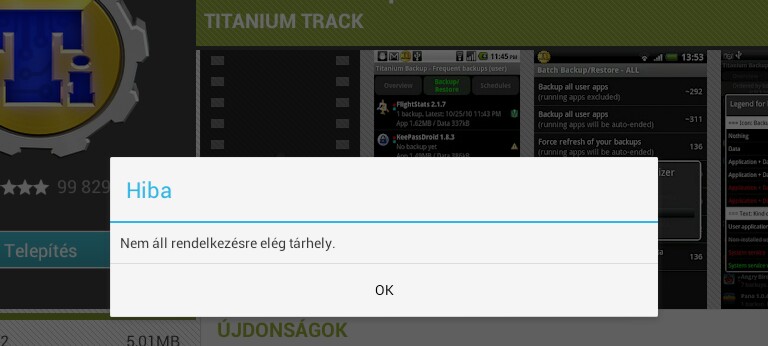

már 2 napja fent a frissítés, és nem volt fagyás, reboot. elégedett vagyok. viszont nem tudom csk nálam-e de most meg a titanium backup nem frissül, vagy nem lehet feltelepíteni, mert azt írja hogy nincs elég helyem. pedig van. erre valaki?

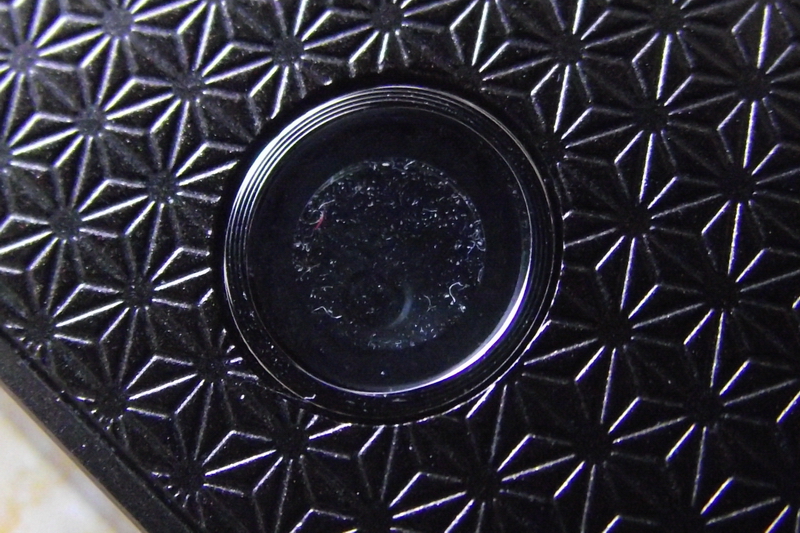

Mutassatok már nekem erről a burkolat-problémáról valami képet! Tudom, hogy sok tulajnál ez probléma, nálam nem. Pedig a töltőt, és töltőkábelt elég mostoha körülmények között is szoktam használni, és sokat rakosgatom, utaztatom. Ebben a tekintetben szerencsés vagyok.
