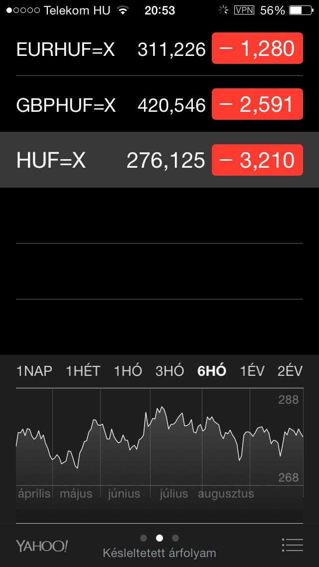

anyucika
Sziasztok, par napja lettem iphone tulaj es szuksegem lenne olyan appra ami az ertesito savba irja ki a valuta arfolyamot. Letezik? Koszi

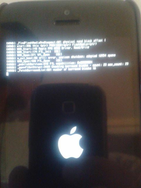

Serius1974
A tegnapi nap folyamán törölni szerettem volna minden tartalmat a telóról. Elindult a folyamat, majd a folyamatjelző csík sehova nem haladt. Rádugtam a gépre, kiírta, hogy pin kóddal ellátott SIM van a telóban. Haverom iphone-jával sikerült levenni a kódot a SIM -ről, de még akkor se indult el. Úgy tudtam életre kelteni a telót, hogy itunesben, frissítettem 8.4-re. -
