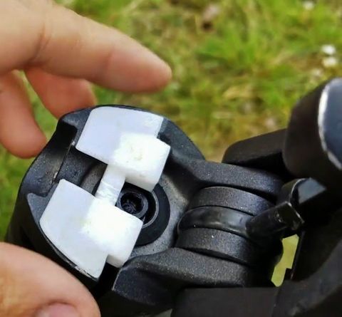

Lenne egy kérdésem azokhoz, akik használnak ilyesmi hézagolót a rollerükhöz...
Mióta használjátok, azóta nem kellett egyel nagyobbra (vaskosabbra) váltani belőle? Ugyanolyan masszívan, lötyögésmentesen tart a zárszerkezet, mint az elején?

MarQs: Használom, méghozzá a baromi drágán vett Joe-s fajtát. Valamit csillapít, de a nagyobb nem megy bele. Kormány is lassan szét fog törni mivel gyenge mindkét csavar, az egész roller egy rakás sz*rt sem ér.

Azért ez barokkos túlzás. Nekem csak egy szőrös tesa szalag van csillapítónak, és persze rendesen beállítottam a csavarokkal is mert ügye azt is lehet. 500 valahány megtett km ,90 kilós vagyok és volt benne terep is. Semmi hiba.Még egy nyavalyás defekt sem. Ja hogy bennevannak a defektvédő szalagok? Ja hogy érdi földutakon járok vele amik híresen jó minőségüek. Lehet. Persze ha fékezek igyekszem nem a kormányt rángatni...szóval akinek ez a roller szar, az nem tudom mit fog venni, de kiváncsian várom a tippeket!
