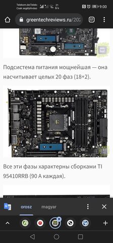

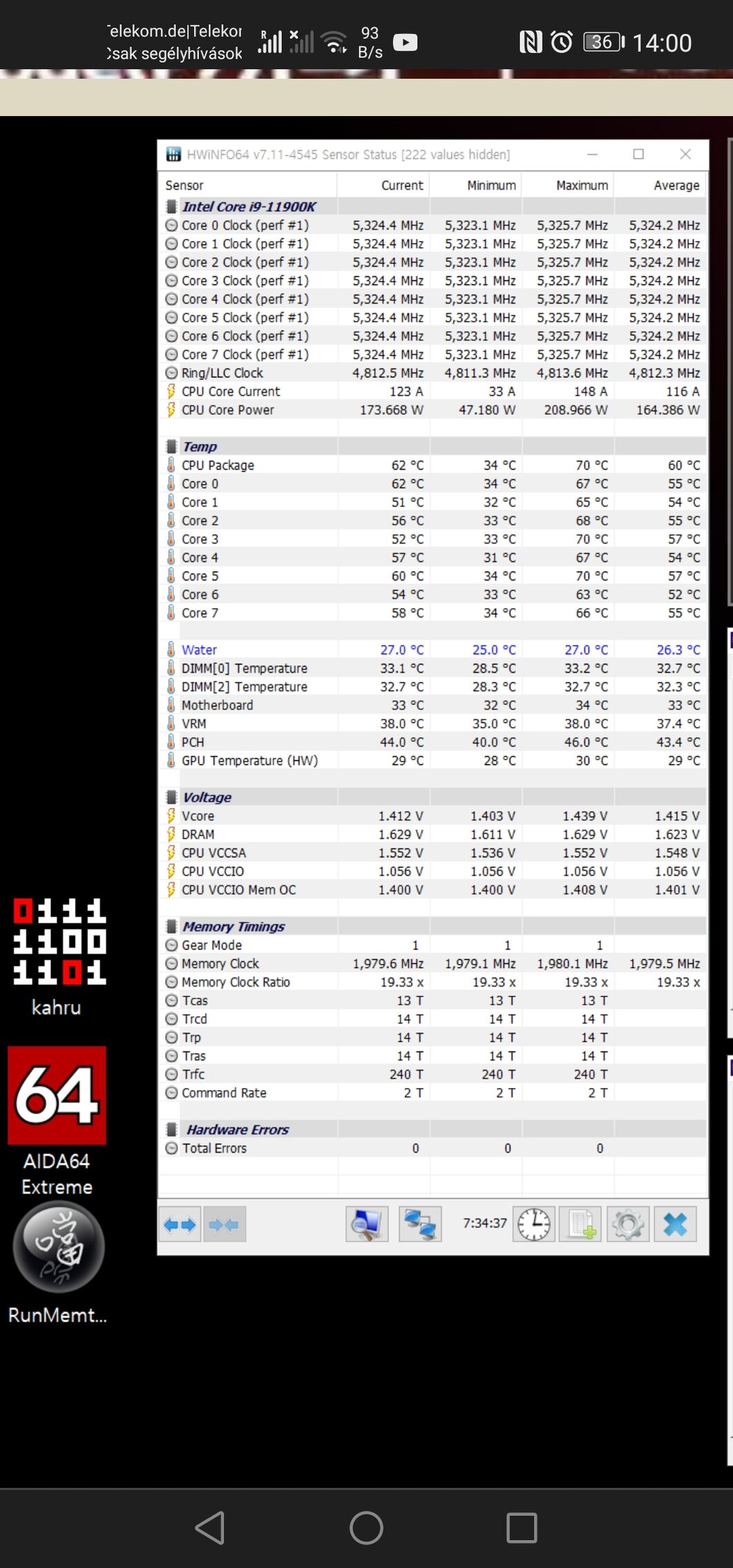

Birom ezt a "470W-ra kell paraméterezni" dolgot... nem "kell", hanem annyira fogják ha már az előző gen is ennyire volt. Így marad bőven tuning potenciál. Egy meg sem jelent terméket minden létező módon savazni az megy, mint mindig. Az Alder lake-től mondjuk már jogosan tart a kedves cikkíró... ez már valóban kezdni az Intelt régi fényébe hozni.
#16939776
fatpingvin #107 üzenetére
A foglalaton lévő pinek 20-25%-a GND, 10-12%-a tápfeszültség, így ezen a 170-200db pin-en oszlik el az a 400A, 2x annyi GND-n tér vissza a táphoz. Egyébként igen egyszerű dolga van az intelnek, mert a foglalat specifikációjában megköveteli, hogy pl.: max.: 2,35A/pin@70C° és olyan foglalatot kénytelenek gyártani neki ami ennek megfelel.
Persze ahhoz hogy a gyakorlatban mindegyik pin rendelkezzen közel azonos elektromos képességgel, kell még 5-6 feltételnek teljesülnie, amit a foglalat használata közben be kell tartani. -
ricsi99
Biztos szép így az elmélet...
Gyakorlatilag kicsit azért másképp néz ki a dolog.
Pl az a 12v-os szálat valahogy el kell vezetni az alaplapon a vrm-ekig.
450W -os terhelést azért egy mezei pici lakozással azért nem olyan tuti szigetelni... + forszemek az alaplapon stb... most az önjelölt zsenik ugye tapickolnak a gépben rendesen... na most ha egy kissé nedves kézzel oda nyúl ahova nem kéne akkor rögtön helyre kis égést is kaphat a kicsiny ujjára.
A wrm -se tünteni el az áramot ,csak kissé csökkenti max ,némi hőtermeléssel....de mind1 , csak poénból dobtam fel a matricát (lásd mikro és macska esete) de ha így emlik szépen a fogyasztást abból jó nem sülhet ki..
Igaz a vga-k is tudnak ennyit kajálni ,de azokon a szép nagy hűtőlemezek megakadályozzák normál esetben ,hogy ne nyúkapiszkálj oda ahova nem kellene.
Persze evidens ,hogy bekapcsolt állapotban nem barkácsolunk a gépbe ,de mivel az a hit van hogy 12v- nem árthat senkinek semmilyen körülmények között ,így nyugodtan nyúlkál bárki.UI:többiek.. egy szóval sem írtam hogy 12v lenne a gyertyán, csak annyit hogy arra van rátéve a gyujtótrafó ...lehet rossz példa volt
opr
Megoldjak, mert durvabbat is oldottak mar meg, csak... Milyen aron, es milyen tartosan. Engem inkabb ezek erdekelnek, mert van egy olyan erzesem, hogy olyan ara lesz a felsokategoriat is rendesen tamogato alaplapoknak, hogy bekonnyezik a szeme meg az amugy nem arerzekeny embereknek is.
fatpingvin
nagyon magabiztosan írtad le de vagy nem értetted hogy én mit írok vagy te se vagy képben a témáról, én az utóbbira tippelek
leesett hogy az 1.x V-ot a magfeszültségre írtam? a táp ilyet nem készít, erre való az alaplapi VRM. azt a teljesítményt viszont valamiből fel kell venni, és oké hogy 12V-on "csak" 40 ampert jelent, de tizedakkora feszültségen ugyanehhez a teljesítményhez tízszer akkora áramerősség fog tartozni. arra kíváncsi vagyok továbbra is hogy miféle socket az ami képes átvinni 400 ampert anélkül hogy leolvadna az egész a bánatba, de ez legyen a mérnökök dolga.
ha már képletezünk: R=U/I, valamint P=U*I. az ellenállással nem kell számolnod hogy ezt a történetet értelmezni tudd.ami a működő benzinmotort illeti... igen, az akksi 13-14V körül van, csak ugye a gyertyára nem ezt megy hanem az a kV-os nagyságrendű feszültség ami az autotranszformátorból jön ki.
szval ne keverjük a dolgokat, a feszültség, az áramerősség és a teljesítmény egzakt és egymástól különböző dolgok
