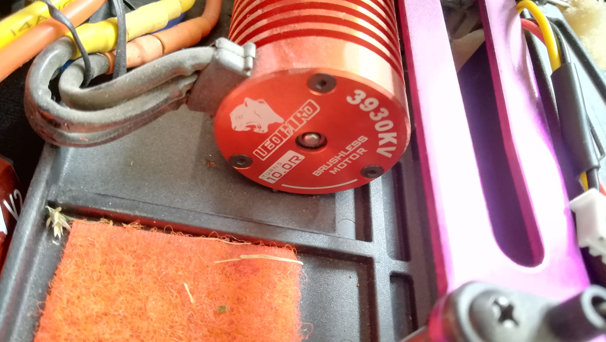

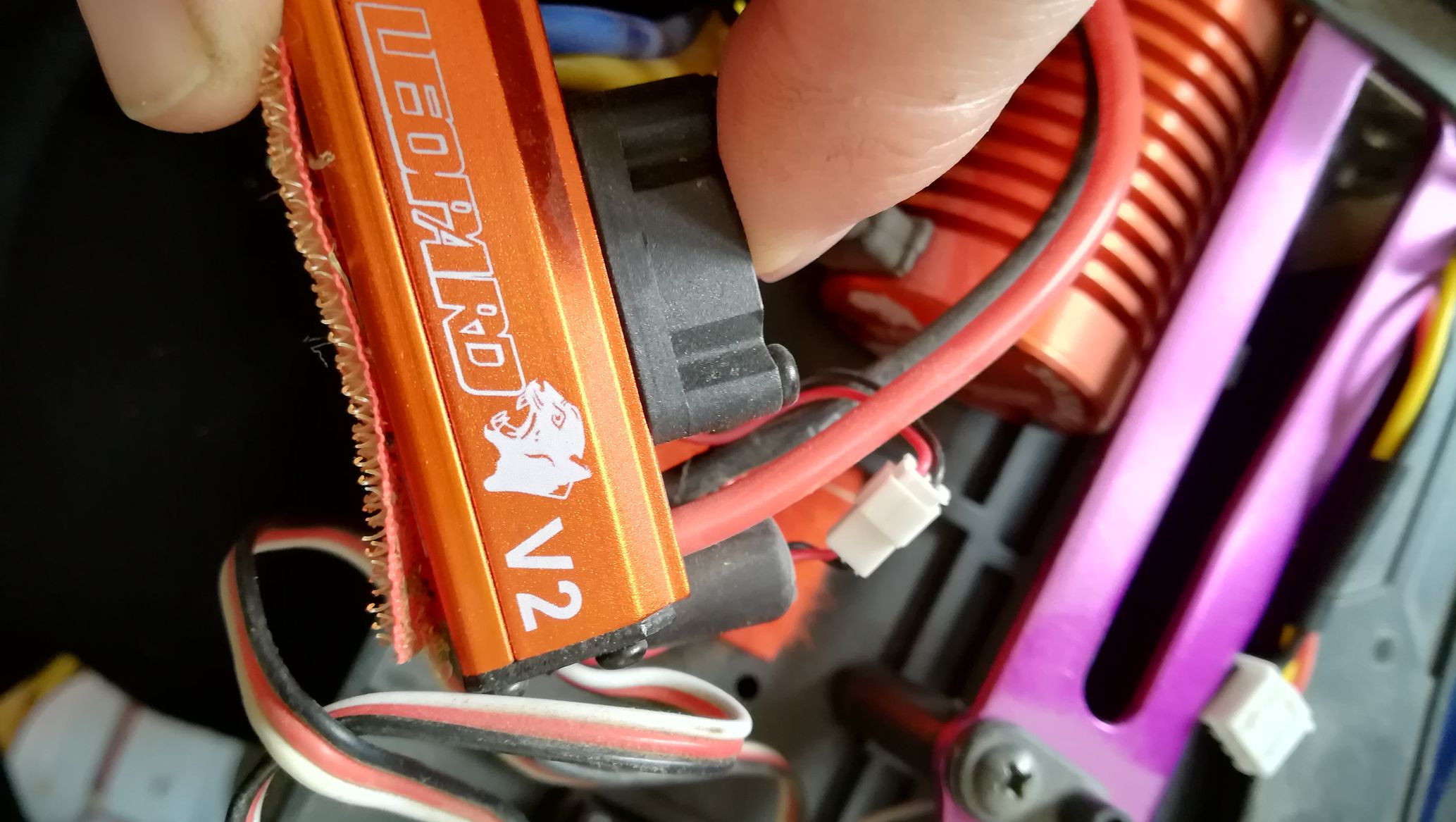

Nekem egy ilyen, egyszerűbb gépem van. De a motort meg az ESC lecseréltem tavaly.
Itt van a vevőről is kép. -

Az akksit most vettem a hobbyking-en: Turnigy 5200mAh, 2S, 7,4V 30C.
Szerintem ezzel nem lehet gond. Az ESC-t és a motort tavaly vettem, kb. 5-6x volt használva a gép, mert tönkre ment az akku és utána nem foglalkoztam vele sokáig... -
ratkaics
Erre valakinek valami ötlete?
ratkaics
Van egy "egyszerű" monster truck-om, ami egy ideje nem ment, mert tönkrement a hozzá való akkum (felpúposodott
) Most nagysokára beszereztem egyet, de valami nem az igazi. Az autó nagyon lassan rángatva halad előre a fesszabályozó és az akku kábelei pedig melegszenek. Mi lehet a baj? Tönkre ment az ESC, vagy a motor, vagy csak az ESC beállításával lesz valami gond? A képeken látható moci és ESC van az akkura kötve.
