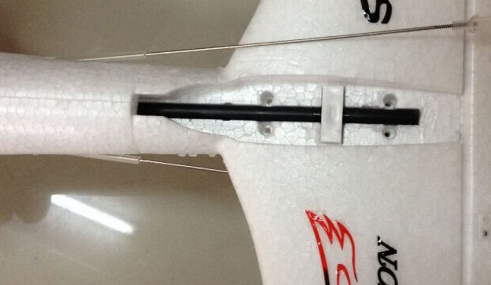

Szóval ez egy Sky Surfer X8 vagy X9 (klón?) lenne. Ebből is PNP verziót néztem, az X8 60, az X9 69 euró körül van. Ami negatívum, hogy Andrew Newton összerakós videójában az X8-nak a mocitartója gyárilag egy szar, és plusz mókolással, fabetét berakásával lehet csak jól megoldani.
Az X9-et még nem néztem, de valahogy összeszedettebbnek gondolom.Az X8 sem megy rosszul, ha már össze van rakva, egy alapvetően erős motort raktak alá, nagyon jól emelkedik és stabil, ami nekem még nagyon fontos.

Propeller: 5X5EAz X9-ben egy (karbon??) rúd fut hosszában, ami szerintem sokat dobna a dolgon.
