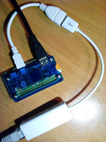

A beépített 100-as usb-lan adapterrel is elérhet 10MB/másodpercet. A gigabites adapterrel valamivel többre is képes lehet, de ott már szűk keresztmetszet az, hogy a háttértár és a net is ugyanazon az usb-n osztozik, aminel a valós sebessége 30MB/másodperc környékén van (tehát szerintem 15MB fölé nem nagyon tud menni).
Nekem 5-6MB-ot is elér úgy, hogy a hálózaton lévő NAS van felcsatolva és oda menti az ubuntut. Végülis elvileg akár 10 környékén is mehetne mert full duplex a kapcsolat (tehát 10 fel és 10 le). Ez egy pi2 transmissionnal, limitált kapcsolatszámmal és egyszerre csak egy feladaton dolgozik.
