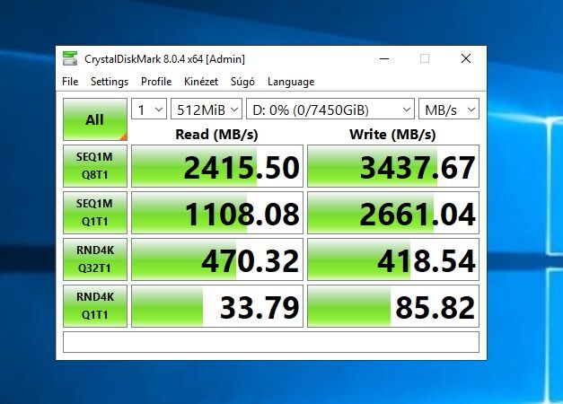

Köszi az infót, most szoftveres raid1.et tesztelek egy dell7070 MT.n, ott intel raid alaplapi beállítással rakok két nvme ssd.t raid1 tömbbe, (ezen van az adatbázis) valamint a rendszer is külön meghajtón van nvme ssd, ezek pcie slotban vannak, riser kártyában, passzív hűtéssel.

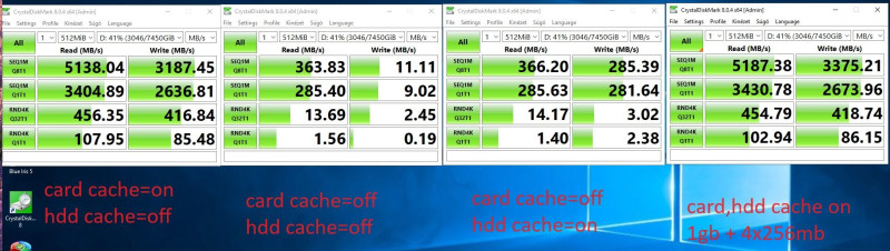

köszi, ez akkor mit jelent, a tömb ilyen sebességgel dolgozik? Nekem 2 SSD van RAID1-ben, de H310 alatt (rendszer->32 GB RAM), annál ugye nincs cache, viszont a "nyers" adatbázis !60GB! (dolgozom, hogy a cég optimalizálja az adatbázist, mert 2 év alatt megfőtt 2 SSD).
Viszont, ha a általad használt konfigot használnám, akkor a kártya adta 1 GB cache kevés lenne, mert az adatbázis ennek a többszöröse, vagy tévedek? -

"On controllers and drives that support physical drive write cache, you can use this command to enable or disable the write cache for all drives on the controller.
CAUTION: Because physical drive write cache is not battery-backed, you could lose data if a power failure occurs during a write process. To minimize this possibility, use a backup power supply"
Ha nincs UPS, akkor hagy kikapcsolva
egyébként szép számok, de erős a gyanúm, hogy cache-elt read/write

#11177
Én azt látom ugyanaz a chip van benne és alapvetően támogatja a 2TB++ lemezeket is. Ugye ismerjük a "Biztonságos, Olcsó, Gyors... Ön ebből kettőt választhat" dolgot
Mindkét kártya "olcsó", szóval válasz biztonság vagy gyorsaság...
Biztonsághoz letiltott írási gyorsítótár tartozik, minden művelet addig tart amíg minden lemezre ki nincs írva minden. --> Lassú mint a dög...Gyorsaságnál van írási gyorsítótár csakhogy a kártyának nincs saját akkumulátora, így áramszünet esetén adatvesztés. --> Nem biztonságos...
Nyilván egy saját akkumulátoros cucc meg drága.
