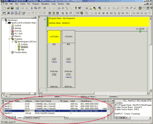

A 3026 Hex szám szépen változik (éppen 16ó 30p 26mp volt), de az alól lévő szám sajnos nem a beállított értéket mutatja . Gondolom ott annak kellene futás közben megjelennie...
Kipróbáltam, nekem működik, az utasítás alsó sorában a D100 és D110 DM memória pillanatnyi tartalmát mutatja.
Neked ott 0000 van!
Azt látom, hogy a vélt memóriatartalmat jobb oldalon mutatod a képen, de szerintem az nem az online adat. Betöltötted a PLC-be?

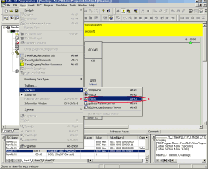

Használd ilyenkor inkább a a watch ablakot az online adatok átírására és kijelzésére. -

"Akkor azt kérdezném, hogy te melyik ablakon állítottad be a D100 és D110 területeket?"
"Én a képen a jobbról látható ablakban töltöttem ki.... Majd a "save in Project"-et választva elmentettem. Mit kellene még csinálnom?"
Igen, ezzel lemented a projectbe, azaz file-ba.
Ha a PLC-be is le akarod tölteni, akkor az "online" menüben válaszd a "Transfer To PLC" pontot
Akko rmár a pLC-ben (ezesetben a szimulátorban) is az a tartalom lesz, amit a képernyőn látsz. De ilyenkor jobb a watch ablak (lásd fent) mert nem kell külön töltögetni, AMit beírsz, az azonnal megy a PLC-be és egyből azt látod ami a PLC-ben van. Pl. azonnal látszik ha megváltozik a tartalom.
