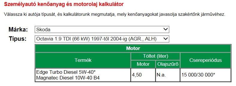

Enyémbe pl. a könyve is írja a 10W-40-et, azt is kap.
TaaT
atos19881101 #112615 üzenetére
Régebben volt egy hosszabb eszmecsere ebben a témában, végül is arra jutottunk hogy az olaj minőségénél fontosabb a sűrű csere.
De pl a VW 505.00-ból van 10W40 is szóval nem lehet ördögtől való ha ezt önti bele. Persze én is az 5W40 felé hajlanék inkább.

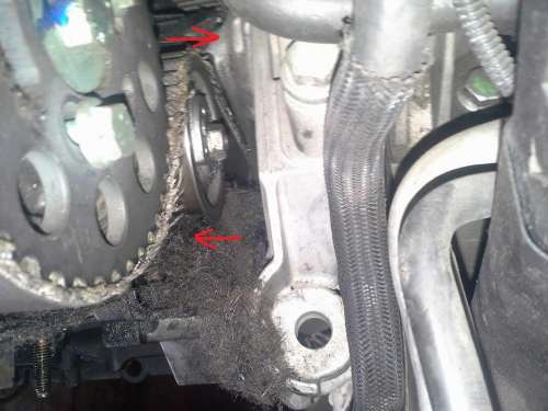

atos19881101 #91479 üzenetére
Képről látom, hogy nincs egy vonalban a feszítő görgő a vezérmű tengely tárcsájával. Görbe az a tengely, amit mondtam. Az új szíjat is le fogja rágni.
A feszítő görgő egyben a szíj vezető görgője is, azért van két pereme, hogy a szíjat pozicionálja a tárcsákon. Ha elgörbül a kis tengely, amire fel van húzva a görgő, akkor ez a perem lerágja a szíjat.
[link] A tengely része a készletnek.
Ez még akkor görbült meg, maikor tévesen leforgattad terhelés nélkül.
Őőőő.
Nem értek hozzá, és nem akarok belevaú, de ilyet utoljára akkor láttam, mikor az egyik haver opelján szintén leette a vezmű szíjat. Ott konkrétan a főtengely végén lévő, a vezmű szíjba kapaszkodó fogaskerék szopósodott el a sok homok miatt, (homokbányájuk van, sokat járkál földúton..) és 3x tépte el a vezműszíjat.
rihi1
atos19881101 #91369 üzenetére
kollégám 1.9TDI A4! Egy kis vezető görgő gyári hibás volt, és megette a fél szijat. mikor ránéztek egyből tréler, és vitte vissza szerelőhőz.

Mágus2
Közösségépítő
Ezt nem értem, szét volt bontva és nem cserélted a görgőt, mert nem volt rá idő? 10 perc levenni az anyát, lehúzni a görgőt, kihajtani a tengelyt a hengerfejből és feltenni az újat.
Ennyire azért nem érdemes sietni, hogy ismét szét kelljen szedni. Meg sem merem kérdezni, hogy a finomhangolásra volt-e idő.
Ha el fogod hanyagolni, zsebbenyúlós lesz.
Ha összeakad a motor, az nem 2 fillér.
Mágus2
Közösségépítő
atos19881101 #91367 üzenetére
A vezető görgőt ha nem cserélik, csak a szíjat, akkor szokott ez előfordulni. Cseréld le az egész szettet a vízpumpával együtt, lehetőleg minél hamarabb. Közben ellenőrizni kell, hogy a vezető görgő tengyele nincs-e meghajolva(része a tengely a teljes szettnek, szóval ez is ki lesz cserélve). Az a tengely meghajolhat nagy fordulaton.
