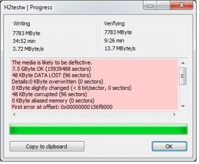

Készítettem egy h2testw-t is, ez lett a vége:
Warning: Only 30515 of 30607 MByte tested.
The media is likely to be defective.
29.7 GByte OK (62494716 sectors)
2 KByte DATA LOST (4 sectors)
Details:0 KByte overwritten (0 sectors)
0 KByte slightly changed (< 8 bit/sector, 0 sectors)
2 KByte corrupted (4 sectors)
0 KByte aliased memory (0 sectors)
First error at offset: 0x000000067eb3ae18
Expected: 0x13c421af62d30201
Found: 0x13c421af62c30201
H2testw version 1.3
Writing speed: 21.9 MByte/s
Reading speed: 30.5 MByte/s
H2testw v1.4Mehet a gariba?

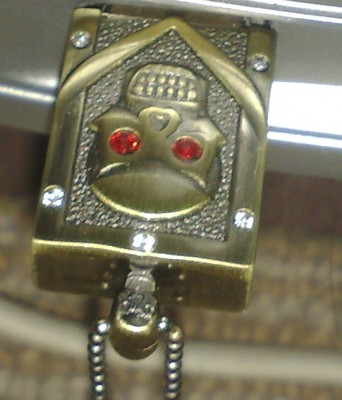

Sziasztok.
Van egy Generic USB drive-om, szép koponyás, swarowsky szerű berakásokkal, 32GB-os. 5000-ért vettem egy sráctól, aki kínából rendeli.
Nagyon jól működött, míg tegnap bedugtam, és a Win7 javítani akarta (vagy folytatni nélküle). Nosza rajta, javíccsad'!
A javítás majd' 1,5 órát vett igénybe, és semmi, meghalt a pendrive. Formázni nem tudtam, más programok nem észlelték.
Ráuszítottam a HDD Regenerátort, miszerint 190 bad sector van rajta. Ezek után nagy nehezen leformáztam, LOW LEVEL formáztam, és végre működött.Igen ám, elkezdtem volna rá adatokat másolni, mikor is kiírta pár fájl után(!!!!), hogy a pendrive írásvédettségét szüntessem meg. Na de az én penemen nincs "pöcök", meg semmi gomb, amivel írásvédettséget lehetne beállítani.
Újra ráuszítottam a HDD regeneratort, és a 190 rossz szektor mellé több száz ún. delay-t dobott ki. Persze ekkor a hibakeresés még csak 10% körül járt. Nem hagytam végig futni, ez a 10% is több órát vett igyénybe.
Azóta még mindig halott, bár a gép már felismeri rendesen, de se törlés opció nincs, se delete+enter kombó, mert írásvédett. Formázni már nem tudom.Meg lehet még menteni?
Válaszotokat előre is köszönöm.
Ui.: Mi az a delay ebben az esetben?

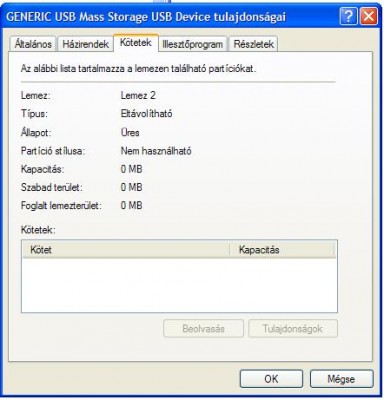

Üdv Mindenkinek.
Van egy Pendrive-om/4gb/ és olyan gondom van hogy nem ismeri fel a gép :S Cserélhető lemezként ismeri fel, és ha rákattintok akkor azt írja ki hogy tegyem be a lemezt ... :S
Eszközkezelőbe így ismeri fel : Generic USB Mass Storage USB Device
Itt a kép a kötet beolvasása után. Ha valamit lehet neki csinálni kérlek titeket segítsetek.
Van egy másik pendrive-om/1gb/ amit ha bedugok nem ismer fel semmit , ha csinálom egy párszor ezt akkor egyszer csak felismeri, és ezzel mit lehet kezdeni hogy jó legyen ? -

Nekem ez lenne a gondom. Van egy pendrive, gparteddel ezt írja ki amikor formáznám. "error fsyncing/closing/dev/sdb: input/outpu error" -

Sziasztok vettem egy kingston 32gb os pendrive-ot az egyik probléma hogy a 32gb ból csak 29 et lát ... miért ??
Formáztam is már többször Fat32 be és ntfs be is hiába....
A másik pedig a másolási sebesség, szépen aranyosan elkezd 50mb al másolni aztán szépen lassan megy lefelé a sebesség kb 5 mb ig ez mitől ? semmi más nem fut a gépen másolás közben !
Valaki megmagyarázná ezeket a paranormális jelenségeket megköszönnám
