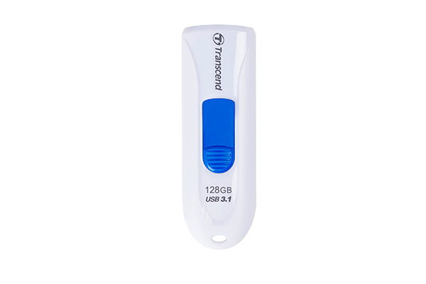

tpeter77 #2616 üzenetére
A Transcend Jetflash minőségi cucc, bár én csak drágább Transcend peneket vettem. Ezek egytől egyig jók.
Adata az már határeset, mert az UE700 Pro sorozatnál nem sikerül a sebességet tartania. Érdekes, hogy a gagyibb verzióknál ezzel nincs probléma. Azaz a 64 gigásaknél és az ettől kisebbeknél.
Sandiskből csak az a kis gyíkfing műanyag pendrive-om volt, nem tűnik egyik sem minőségi cuccnak, még az Extreme Pro sem. Természetesen tönkre is ment. (Sandisk Cruzer Blade)

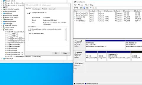

tpeter77 #2435 üzenetére
Ez a topik a pendrive-ok sebességével foglalkozik, a problémáknak van külön topikja pendrive probléma néven, amit látom sikerült időközben megtalálni. Legközelebb ott kellene feltenni az ilyen kérdéseket, illetve folytatni a mostanit.

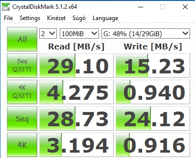

tpeter77 #2356 üzenetére
Az értelemszerűen a te dolgod, hogy mit és mennyiért veszel, számodra melyik megoldás felel meg árban inkább, ha 8 db SanDisk Ultra Flair 64 GB-os modell, akkor legyen az, oké. Az viszont egy másik, hogy ha már az írási sebességet kérdezted, akkor azon nagyon nincs mit ragozni, mert így is, úgy is lassú, illetve átlag alatti és max. az olvasási sebessége ami úgy-ahogy említésre, illetve USB 3.0 szabványhoz méltó.
A külső SSD az más kategória, az már nyilván normális, kellően magas adatátviteli sebességet tud nemcsak olvasásnál, hanem írásnál is, ami a Windows rendszermentés, lemezképfájlok létrehozásánál is jól fog jönni. Mezei Windows-telepítő célra meg nyilván bőven megteszi az Ultra Flair is, a 3-5.X GB-os ESD/standard ISO felírása még arra is viszonylag hamar megvan, utána meg már úgyis az olvasási sebesség számít a telepítésnél, illetve ilyen célra egy 8 GB-os pendrive is elég, felesleges a 64 GB-os. -
King Unique
tpeter77 #2339 üzenetére
Ha kicsit visszaolvasol, akkor láthatod, hogy épp a SanDisk Ultra Flair sorozat, annak újabb gyártású modelljeinél a gyatra írási sebesség volt részben a téma, szóval sikerült jól beleválasztani.
Az meg amúgy fel tüntetve a gyártói adatlapon, hogyan értik az a 15x-ös sebességet, vagyis 15 x 4 MB/s = 60 MB/s. De az csak feltételes módban és "akár" alapon értendő, mert amúgy nyilván nem lesz annyi, ami a teszteknél is jól látszik. -
