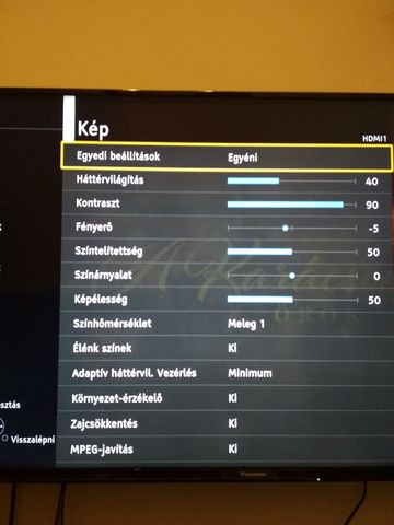

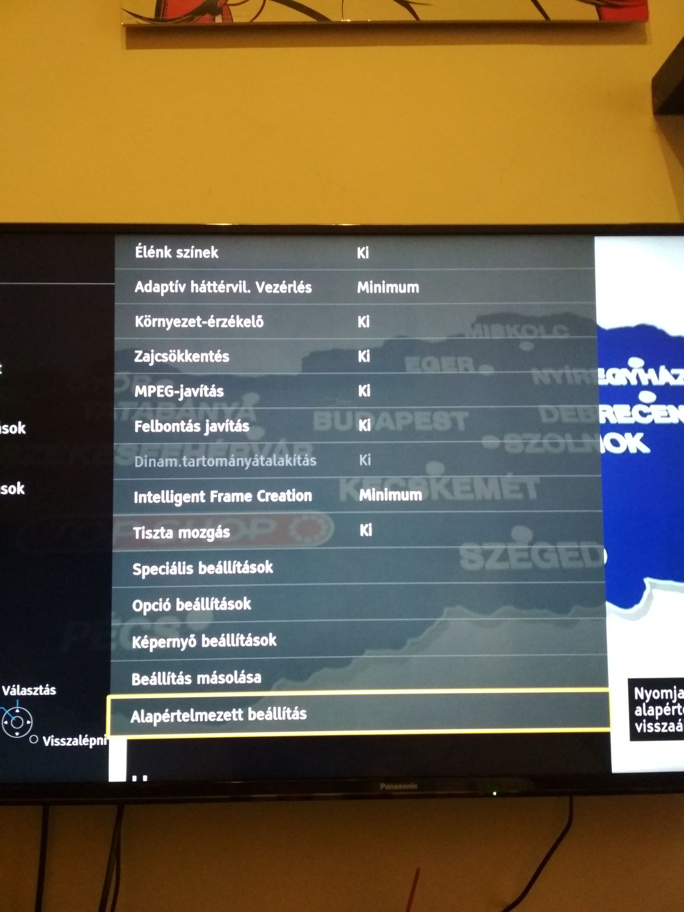

Hello
-itt vannak a beallitasok esti sotet filmnezeshez + ps4 hez de nem HDR jatekokhoz, mint pl Uncharted 4
-nappali fenynel a hattérvilágítás még fentebb vehető
-Ezekkel nekem az IPS glow nagyon minimalis de mar lehet h csak bekepzelem, tenyleg full fekete hatternel latszik mert tudom hol kell keresni... (igazabol nem izgat)
-Lehet hogy sokaknak keves ez a hattervilagitas es fenyerő de nekem plazma utan a fekete miatt ezek megfeleloek es a dinamikus kep nekem nagyon termeszetellenes
-persze UHD HDR nel en is nagyobb dinamikat hasznalok
-specialis beallitasokkal meg nem foglalkoztam, kicsit jobban utana kellene olvasnom, ha vkinek ebben van otlete vagy utmutatasa az kiraly lenne-Uncharted 4 HDR mod nagyon sotet, de van HDR brightness BE ezt meg nem probaltam
