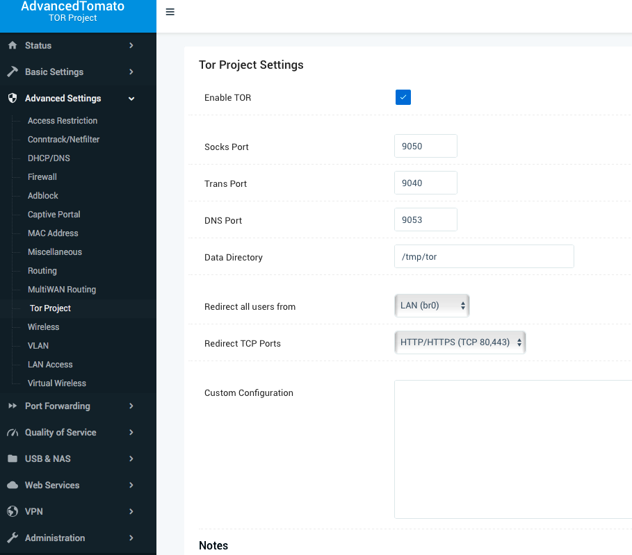

Van a TOR-hoz webes beállítási lehetőség az admin felületen, mint pl. Tomato-ban?
attilav2 #2807 üzenetére
Egyébként mire használod a firmware-be integrált TOR-t? Csak mert ugye böngészni ott a TOR browser, letöltésre, filemegosztásra, stb. meg elég lassú lehet a TOR hálózat. Amúgy van webes beállítófelület is hozzá az fw-ben, vagy konfigfile-ból kell mókolni?

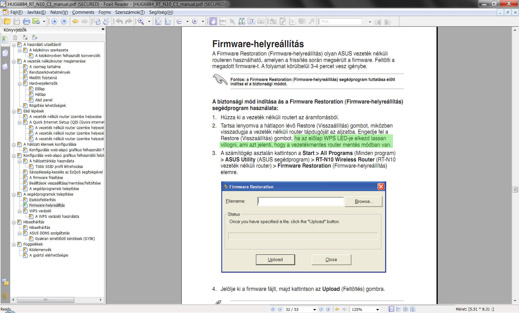

Teljesen mindegy melyik routerhez töltöd le, mind egyforma. Ez egy TFTP kliens, ami fixen a 192.168.1.1 címen futó TFTP szerverre próbálja meg feltölteni az fw-t. Itt van feltöltve nekem ASUS Restore Tool, esetleg próbáld meg ezzel is. Van benne két verzió is.
OK, valóban, akkor ezen másképp van mint a többin. De ezek szerint megy a restore mód, tehát valami probléma kliens oldalon lehet. Tűzfal, egyebek...
Egyébként ha áram alatt reset-eled a routert 5-10mp-ig, akkor elvileg visszaáll alapra. Ha utána újraindul, akkor a LED-eken mit látsz? Pl. a WiFi nem indul el? SSID nem látható? Vezetékes LAN kapcsolat van a routerrel? IP-t ad?

Az RT-AC1200GU_3.4.3.9L-101-d39fd1f.trx file-t átnevezted 1.trx névre? Abban a könyvtárban vagy ahol az fw található? Beállítottad a fix IP-t a gépen, a 192.168.1.x tartományba, aminek bármi, de nem 1 vége? És ugye kábellel van összekötve a gép és a router? Ez WiFi-n nem működik. Esetleg ha van más élő hálózati kapcsolat, pl. WiFi, azt tiltsd le erre az időre. Volt olyan, akinek VMware adapter kavart be.
V.Stryker #2404 üzenetére
A routeren egy TFTP szerver fut, ha van TFTP kliens a gépeden, azzal is fel lehet tenni az fw-t. Egyébként tűzfalat tiltottad? A router Power LED villog amikor próbálkozol? Fix IP beállítva?
