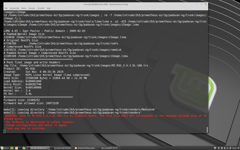

Azt hiszem úgy 50 valahány byte-al lett kisebb az fw, mint a maximális méret.

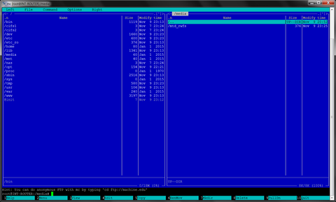

Na kérem, sikerült belepréselni a Midnight Commander-t az ASUS RT-AC57U flash-be.

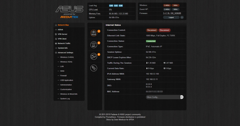

Firmware verzió:
RT-AC1200GU_3.4.3.9L-100 56960f9Változások az alapbeállításokhoz képest:
- gray és gray2 színtémát tartalmazza az alap asus-on kívül
- orosz nyelv támogatás eltávolítva
- samba 3.6 (smbv2) támogatás aktiválva
- asus logó lecserélve egy saját készítésűre

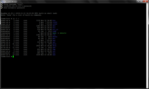

- a gyökér filerendszerhez adtam három mappát, /cifs1, /cifs2, és /nas- tartalmazza a midnight commander filekezelőt
Letöltés: https://mega.nz
És végül néhány screenshot a fentebbiekről:
Használd egészséggel!

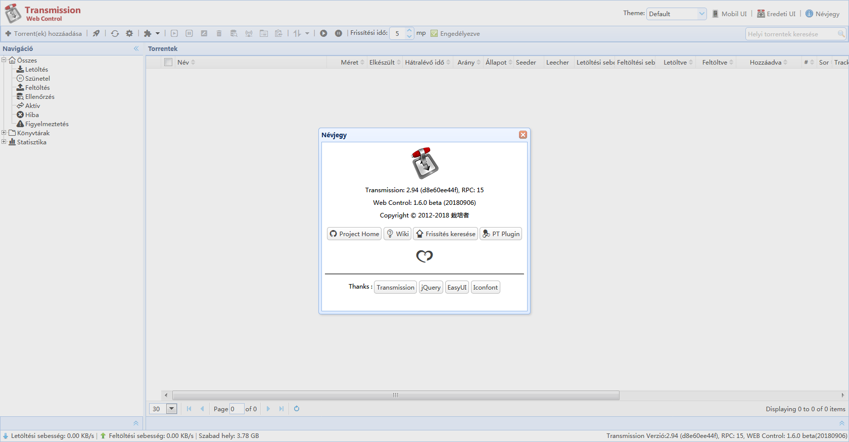

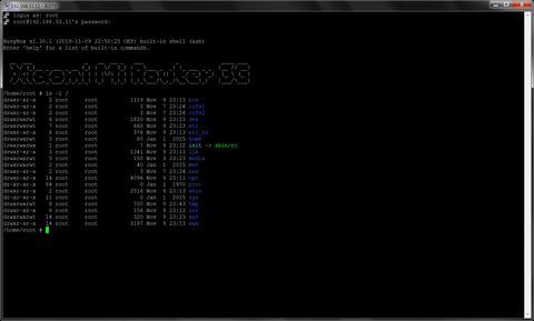

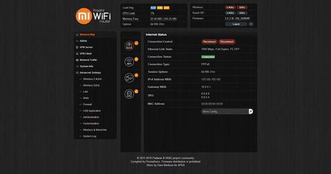

Csináltam egy Padavan-ng összeállítást Xiaomi Mi Router 3G routerhez is, hogy ha már így belejöttem, akkor az is menjen saját builddel, a saját igényeim szerint.
Firmware verzió:
MI-R3G_3.4.3.9L-100 56960f9Változások az alapbeállításokhoz képest:
- minden skin hozzáadva
- asus logó lecserélve egy saját készítésűre (bár xiaomi-n nagy szükség nincs rá)
- transmission web control cserélve, magyar nyelvet támogató változatra
- eredeti transmission webui hozzáadva (van aki azt szereti)
- tartalmazza a midnight commander-tLetöltés: https://mega.nz

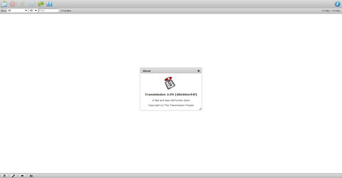

Akkor itt egy újabb Padavan-ng verzió ASUS RT-AC57U routerhez, és szerintem én ezzel egy időre be is fejeztem, mert ebben végre minden úgy van, ahogyan szerettem volna.
Firmware verzió:
- a gyökér filerendszerhez adtam három mappát, /cifs1, /cifs2, és /nasLetöltés: https://mega.nz

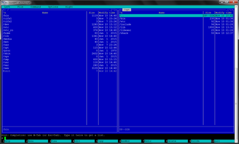

Nos, ahogy reggel is írtam, úgy néz ki tegnap a host (Kubuntu) rendszerben volt a probléma, azt lecserélve már rendesen lefordult a Padavan, így én is megosztom a végeredményt, ami első körben egy ASUS RT-AC1200GU, vagyis RT-AC57U firmware.
Firmware verzió:
- asus logó lecserélve egy saját készítésűreLetöltés: http://www.mediafire.com

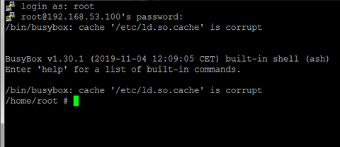

Nekiálltam ma padavant buildelni az ac57u-ra. Lefordult, működik is, de ssh-n belépéskor dob egy hibát.
Már csináltam négy fajta verziót, van köztük stable és test is, van aminek belepiszkáltam a konfigjába, van aminek nem, mind ugyanezzel a hibával fordult le. A gazda rendszer az aktuális kubuntu verzió, délelőtt raktam fel, alapbeállításokkal, csak a prometheus miatt.
Mitől lehet ez, és mit kéne csináljak, hogy ne legyen ilyen?
