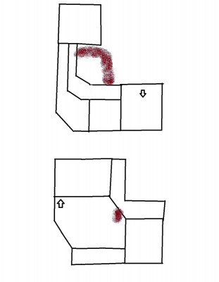

Krissz5435
atos19881101 #18009 üzenetére
Egyszer próbáltam, hogy a vevőt kijjebb viszem, ahol légvonalban sima rálátás van egyik antennáról a másikra de nem javult. És ugye usb-nél 5m-ig nem lesz rosszabb az átvitel, és csak 4 méter kábelt használtam, szóval nem tudom mi lehet. De akkor marad ez. Lehet az, hogy elmegy néha a net a gép hibája és mégsem a routeré. Mondjuk van olyan, hogy bekapcsolom a gépet és nincs net, kihúzom a vevőt, aztán vissza és van net. Pedig a vevő meg az usb is jó.
De azért köszi mindenkinek aki segített, akkor addig marad így.
atos19881101
Krissz5435 #18006 üzenetére
A földre sem tudod lerakni? Én a helyedben csak egy próba erejéig oda raknám az eszközt, hogy segít e a problémán. ...

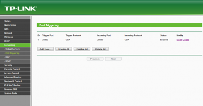

Silverss
Beállítottam és NEM nyitja ki a portot.
Ezt a portot a Call of Duty sorozat használja, ha nyitva van játék közben a NAT Type mellett az Open felirat virít, ahogy eddig volt a régi routeremmel.
Most az újjal pirosan mutatja, hogy zárva. Tudom, hogy DMZ-vel, UPnP-vel, vagy Virtual Serverrel menne, de én azt szeretném, hogy a hálózat összes gépén Open legyen a NAT a Call of Duty-ban, tehát DMZ és Virtual Server kizárva. Az UPnP enyhén irritál, hogy minden alkalommal hozzá kell adni vezérlőpultban a portot, akárhányszor reselem a gépet.
Nem tudjátok mi lehet a gond? A képen látható megoldás miért nem működik? -

Krissz5435
atos19881101 #18005 üzenetére
Egyébként most kapcsolok
Lépcső alá nem tudnám betenni, lépcső mellett pedig kanapé van, ahol egy kis asztalnak sincs már hely(pedig a router tényleg egy kis polcos asztalon van, de az sem férne oda.
atos19881101
Krissz5435 #18004 üzenetére
Hát akkor ki kell cserélni azt a két kábelt.
Az irányított antenna nem hiszem hogy ez esetben megoldás lenne.
Krissz5435
atos19881101 #18002 üzenetére
Sajnos nem, mivel 2 kábeles gép már rá van kötve, a kábel pedig ki lett számolva. Egyébként ha az egyik antenna irányított lenne az mennyit erősítene? Stabilabb lenne a jel?
atos19881101
Krissz5435 #18001 üzenetére
A lépcső mellé közvetlenül nem tudnád rakni a routert? Mert onnan egyenletesebben "befogná" az egész lakást. A jelenlegi helyzetében nem túl szerencsés ...
Krissz5435
atos19881101 #17998 üzenetére
Na akkor a felső rész az emelet, az alsó a földszint. Az emeleten lévő lefele nyíl az én vevőm, a földszinten a felfele nyíl a router(841nd 2 darab 8dB-es antennával). A piros rész a lépcsőt jelképezi. Lényegében csak a lépcső részen tudna szabad levegőben terjedni a wifi, de a plafon sem fából van, hanem 30-40 centi jó erős vasbetonból, vashálóval és betongerendával fűszerezve. A lépcső tetején folyosó van. A földszinten lévő piros pötty a lépcső alját jelképezi, és az egy nagy nappali.
