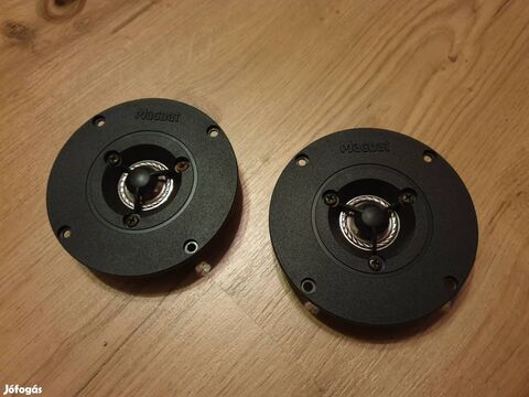

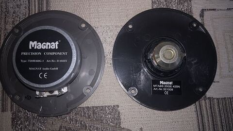

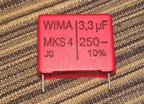

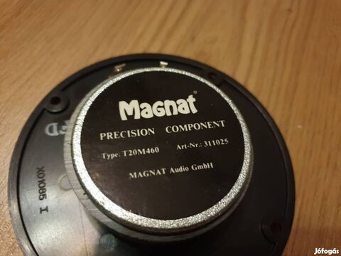

Szia! Sziasztok!
Megjött a hangsugárzó!
Esetleg pár szóban el tudod nekem mondani mi a kettő között a lényeges különbség? Előnyők, hátrányok?
A bal oldali az új és a jobb oldali az eredeti...Ilyen kondit sikerült csak szereznem...
Ehhez a T20M magashoz nem lenne jobb az a 4,7mikros kondi ami gyárilag volt?

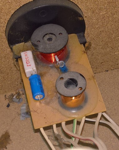

shalafi66 #823 üzenetére
Megnéztem! Azt leszámítva hogy a középmagas nem polarításhelyesen van bekötve minden megegyezik!
Azt nem értem, hogy ott (de mind a két hangfalban) miért van felcserélve?! A hangsugárzónál a színnel jelzet (zöld csikos) megy a + sarokra, de a hangváltónál az a többi hangszoró negatívjával együtt megy a fekete tuskóra! A fehér - vezetékmeg megy az ellenállásra majd sorbakötött kondira, majd onnan a + tuskóra... -
shalafi66 #821 üzenetére
Igen! Hátrafelé ki lehet tólni az egészet!
De nem tudom, de nekem olyan mintha rosszúl lenne ez az egész hangváltó kalibrálva...A mélyeken is mintha át jönne a magas. A közép meg mintha túl széles lenne ...
Induktív tag nem szokott menetzárlatra menni?Nem lenne érdemes ezt a hangváltót megvenni bele?
Bár ezen mintha 4,7 lenne a kondi.
