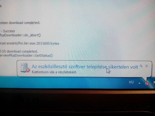

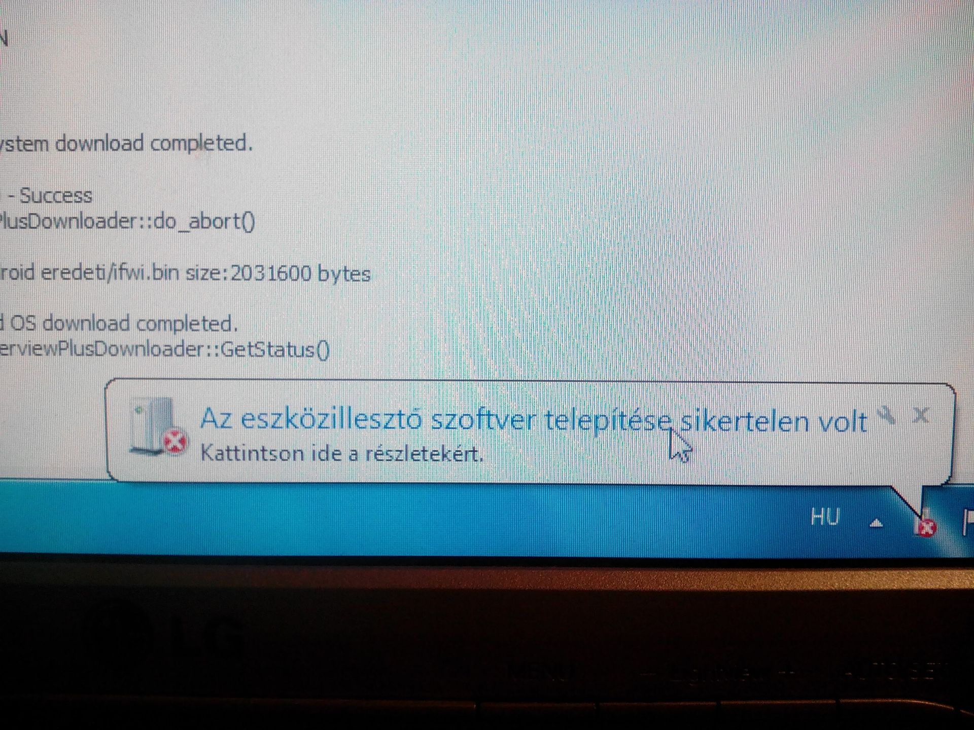

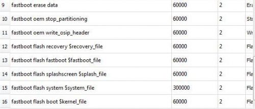

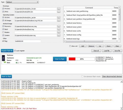

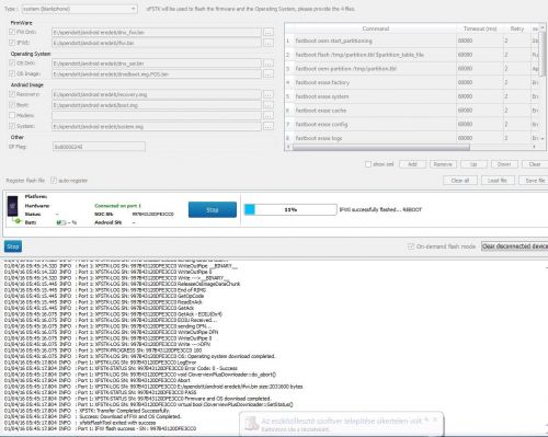

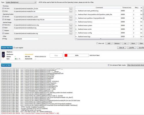

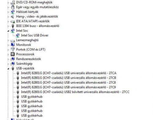

Lassan három napja gyűröm ezt a történetet már jó néhány hozászolást végigolvastam és persze a leírásokat is. Nekem az a legnagyobb gondom, hogy script-ig nem jutok el, mert olyan süket mint az ágyú. A flash tool-nál megragadtam és persze az összes hibát is megtapasztaltam. Szerintem szervizes lesz de azért még egy utolsó reményként írok Nektek, hátha van rá megoldásotok.Azért leírom a szokásos hibákat, nyilván már nem tízszer hanem legalább negyvenszer próbáltam, három USB kábellel, két géppel, egyiken Win10 másikon Win7 van. Minden drivert kipróbáltam. Nincs több ötletem. Hátha Nektek van.
Ha From Local Flash-el csinálom ezt írja ki: ERROR : Port 1/2: IFW flash failed - SN : 895FE0CB79366147 - itt 5%-ig jut el.
Ha Costum Flash-el csinálom akkor pedig ezt (ADB ENUM failed): ERROR : Port 1/2: Device on port 1/2 timeout to enum adb (TIMEOUT = 180) - itt 10-22% változó.
Egyik után sincs változás a gépen.
Hát ennyi, köszönöm előre is a segítséget.

Amit talán érdemes tudni, illetve szem előtt tartani:
Amikor a szoftver 5 %-ot mutat, akkor valójában a flash-re még nem írt semmit.
A gond rendre a kommunikációval szokott lenni.
A gép alacsony szintű kapcsolatot épít ki a tablettel. Ez nem azonos a normál USB-s adatkapcsolattal, mint amilyen a pendrive-ról való másolás, vagy akár a tablet adb-n keresztüli abajgatása mert utóbb említetteknél van komoly protokoll, hibajavítás, komplex ellenőrzés, míg a flash-elés esetén ilyen nincs, vagy csak nagyon primitív. A hibajavítás ez esetben annyira primitív, hogy a log file-ban kiírja, hogy windriver error, timeout expired, anyám tyúkja, akármi és kész. Ilyenkor lehet is újra próbálkozni.
Ez a kapcsolat nagyon kényes a szinkronizációra, az alkalmazott port sebességére, a kábel (mint antenna) által felvett zavarjelekre, stb. Ezért is javallott minél rövidebb kábellel kisérletet tenni.Az operációs rendszer lehetőség szerint legyen Windows XP sp2.
A szoftver helpje említi, hogy a gépen lévő egyéb USB portokat lehetőleg szabadítsuk fel. Különösen érzékeny a flash tool az USB-s web kamerákra, így ilyesmi ha van, a flash-elés idejére húzzuk ki a portcsatlakozóból.
Az USB-s egér is okozhat gondot. Annak kábele is rádió antennaként sugározza ki a rajta keresztül haladó elekromos impulzusokat amelyeket a tab és a gép közötti kábel vehet.Sok sikert..
