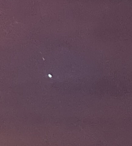

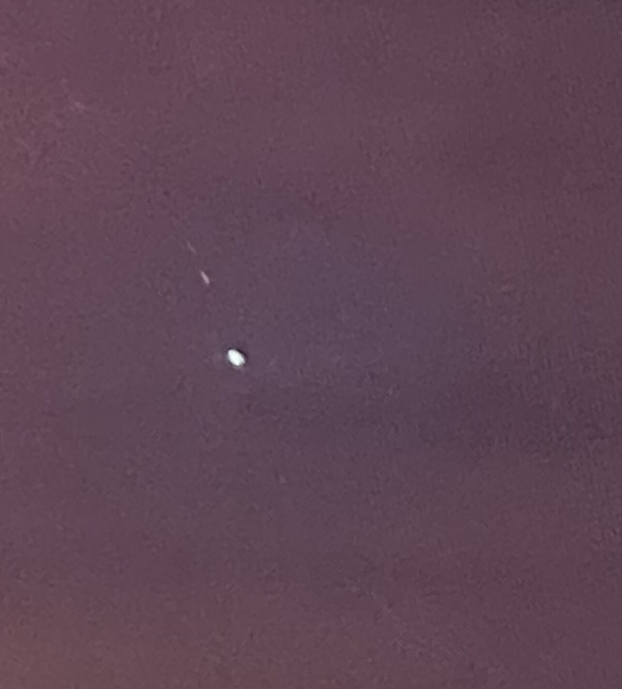

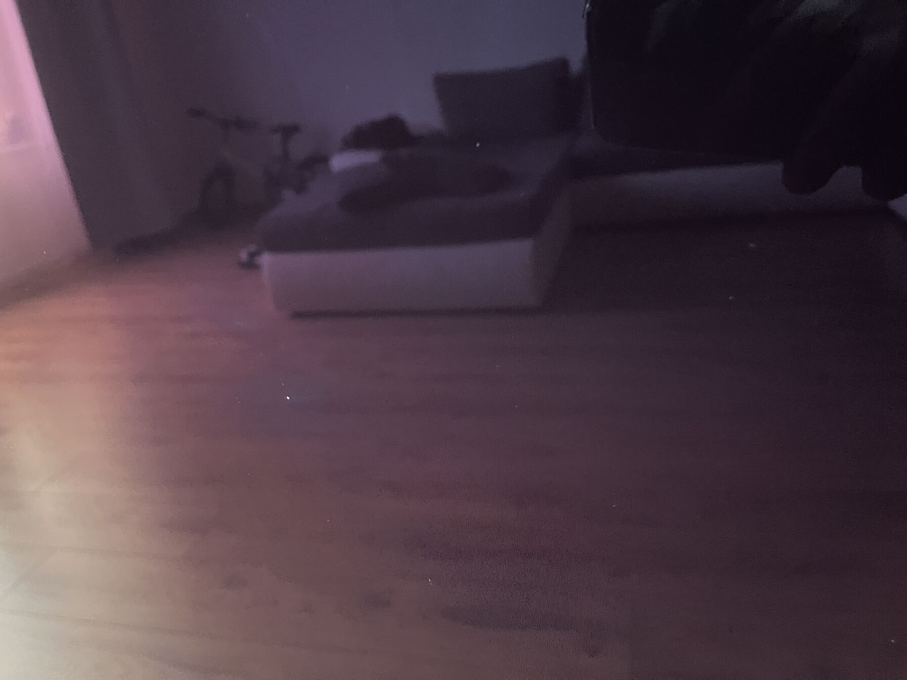

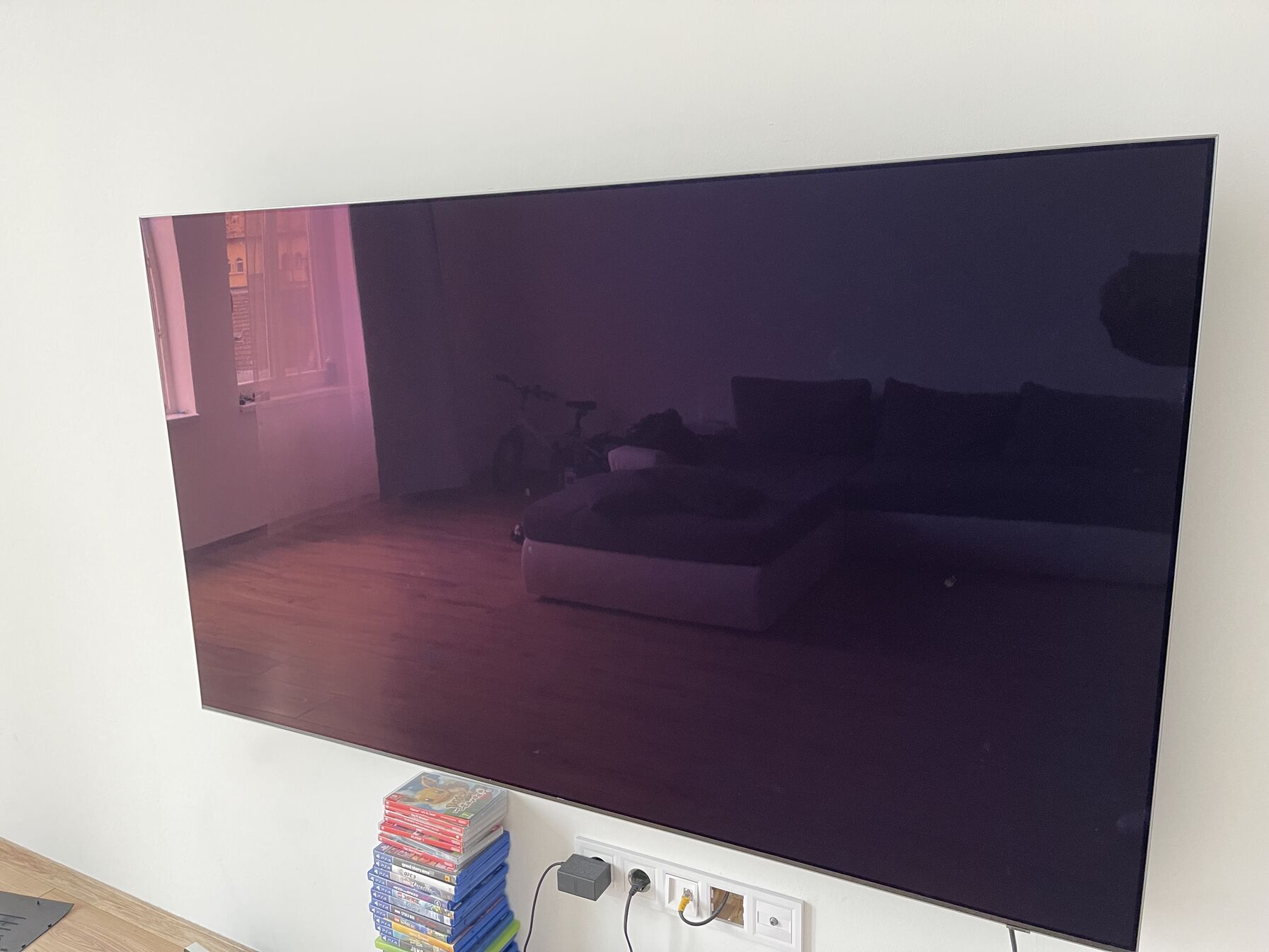

Próbálom fotózni de nagyon nehéz ,harmadik képen felnagyítottam a területet ,de azért megosztottam a teljes kijelzőt is egészében.

A Samsung a QD-OLED kijelzők tisztításához mikroszálas kendőt és 70%-os etanolt ajánl: https://innovate.samsungdisplay.com/blog/how-to-clean-a-qd-oled-or-an-oled-screen/.
Külföldi fórumok tapasztalata alapján a QD-OLED-hez víz nem ajánlott, mert kék foltokat eredményezhet. Etanol vagy izopropil-alkohol segítségével lehet esély a foltok eltüntetésére: https://www.avsforum.com/threads/samsung-oled-cannot-be-cleaned.3252970. Fontos, hogy ez csak a QD-OLED kijelzőkre vonatkozik. A WOLED kijelzőkhöz használható víz.

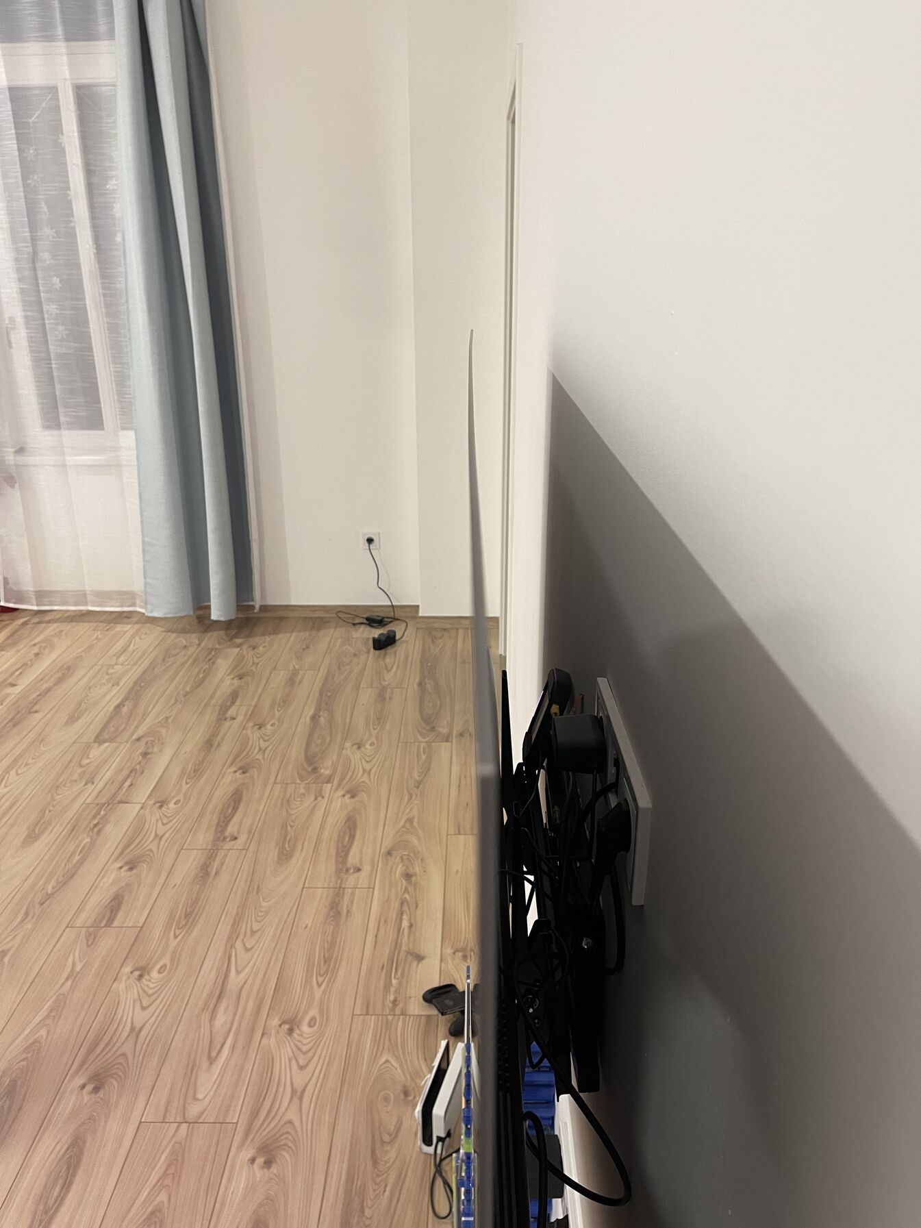

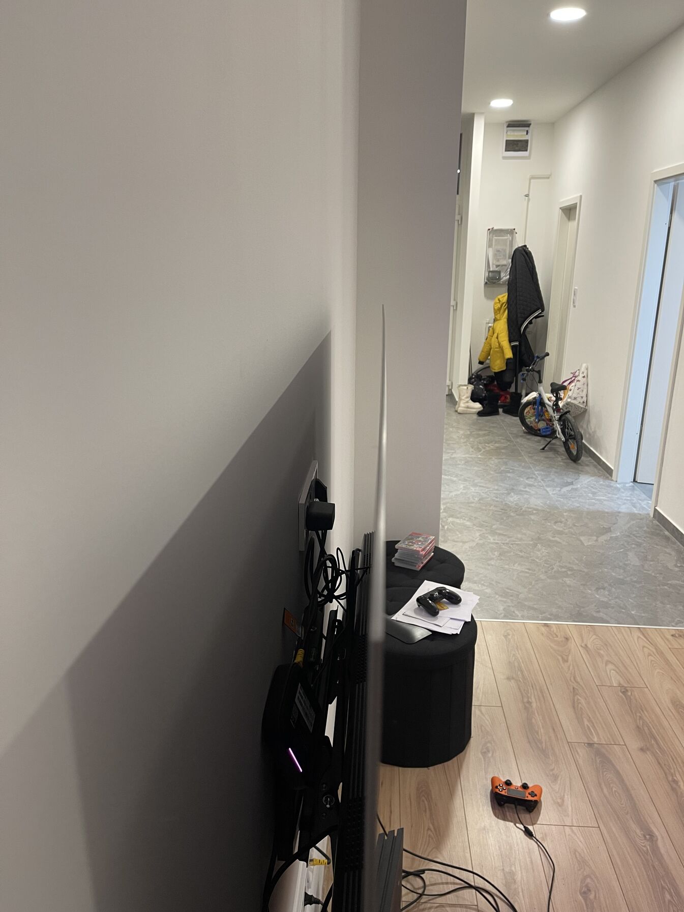

Nővéremék nem engedik levenni a falról ,nem az a visszaküldős fajták mint én...
Én már a legelején visszaküldtem volna azonnal ,nem ezért ,szimplán nem tetszett a minősége a kijelzőnek.+ a kijelző is ferde kezdetektől ,arról már csináltam fotókat
[kép]
[kép]Egy nagyon rossz vétel volt ,és egy elég erős tanulópénz ,
nem én ragaszkodtam a Samsung hoz csak a családban voltak rajongói ,aztán ők is észrevették sajnos ,már nagyon nem a régiek. -

Törölgettem a foltokat aztán észrevettem a körmömmel ,hogy lett egy kis heg a kijelzőn ,aztán jobban megvizsgálva észrevettem ,hogy kipattant egy kis darab a kijelzőből.
Holnap dobok róla képet ,csak annyira apró ,hogy nehéz lesz ,de megpróbálom...
Gondolkodtam garanciába visszaküldeni ,de sztem találnak rá majd vlmi kifogást. -

Gondolom külső műanyag felületet nem lehet külön cserélni. Az gondolom egybe van és tv ára x2.
Ha se fólia, se javítás, semmit nem lehet rágőzőlni vagy nem tudom, mi lehet a reális értéke egy S95C-nek? Komolyan látni sem akarom. Soha nem volt ilyenben részem, pedig volt már egy pár tévém. -

Szerintem esélytelen,de remélem tévedek. Találkoztam ilyennel Redditen is [link] és AV fórumon is .Jó az a felület amit használnak ,de nagyon érzékeny és sérülékeny, kerülni kell mindenféle nedvességet a tisztításnál,de azt is írják, , hogy a bevonat leszakadhat az enyhe nyomástól is , nem hogy dörzsölés közben. Nem tudtak neki megoldást nyújtani.
