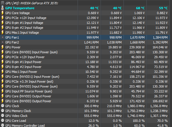

Kicsit teszteltem az 3070 Trio-t, witcher3-mal (1440p, ultra, 144hz):
persze minden tök default.
Nem értem miért olyan különleges ez, annak fényében, hogy a 2070 super windforce-on 64 volt a max amit valaha láttam
a hangja nem vészes, de a windforce 3x is alig hangosabb...lehet megy apróra és jó lesz nekem egy inno3d 3060ti is.
szép kártya meg minden egyébként..
(amibient temp 24C)

Azért ez se kutya. 40%-os ventivel 70 fok a max és így nagyon csendes, nem is hallom a gépben. 50%-os ventivel ami kb 1200-1300-as fordulat 65-66 fok körül mozgott zárt házban. A ház egy Be Quiet Pure Base 500 és csak Be Quiet ventik vannak benne.
Egyéni preferencia a kinézet, bár szerintem nagyon szép (kevésbé szolid). A külső venti vezérlésre a csati egy + jó pont és a tesztek szerint is az egyik legjobban tuningolható kártya. CW-t csak extrém magas fps-nél hallottam, de csak úgy ha levett oldallapnál odahajoltam hozzá.
259-ért szerintem van olyan jó vétel mint a TUF.
