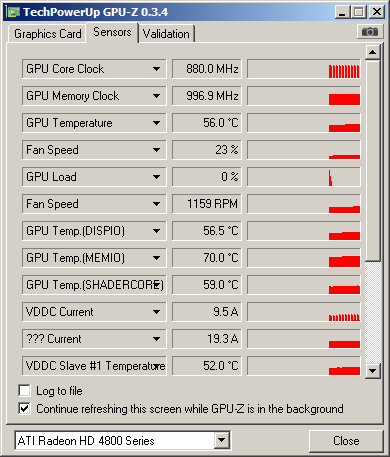

A referencia 4890-esen egy digitális VRM van, amiben hőmérséklet, feszültség és áramerősség érzékelők is vannak, és pl. a GPU-Z mutatja az értékeket. Ez természetesen nem egy tökéletesen megbízható dolog, de nagyjából jó lehet. Egy fogyasztásmérővel (ami szintén nem pontos) igazolni lehetne, hogy körülbelül jó-e a mutatott érték. A korábban linkelt tesztben műszerrel mérték az 1,5 V-os memória feszültséget, ezt tehát fix, ezért felére vett memória órajelnél 15 W-tal (1,5 V * 10 A) kell csökkennie a fogyasztásnak, ha pontos az eredeti 20 A.

20 A csökkenés: A GDDR5 memória kb. 1,5 V-on megy a 4890-esen: [link], és így 20 A áramot vesz fel 975 MHz-es órajelen (a memória fogyasztása tehát 1,5 V * 20 A = 30 W). Ha levesszük felére az órajelet, akkor már csak 10 A-t kér (GPU-Z-vel ellenőrizhető), így 15 W kell neki. Kb. 200-300 MHz-re levihető, így már csak 4-6 A kell neki, a GPU órajel/feszültség csökkentésével pedig további wattokat spórolhatunk meg: [link] (kb. 40 W csökkentés). Tehát a 20 A természetesen nem 12 V mellett értendő, hanem a GPU/memória 1-1,5 V körüli feszültsége mellett, 40 W csökkenés 12 V-on "csak" 3,3 A-t jelent. Az első hozzászólásom főleg amiatt született a Tiédre válaszként, mert abban szó volt pl. 8 V-ról. A kártya mindig fix 12 V-ot kap, és ebből a saját tápátalakító áramkörével (VRM) állítja elő a GPU és a RAM számára szükséges jóval alacsonyabb feszültségeket (de pl. a ventilátor általában 12 V-ról megy). Ezek a feszültségek csak nagyon kis mértékben változhatnak (néhány tized volt), az ezekhez tartozó áramerősség viszont igen széles skálán mozoghat terheléstől függően.

4890 esetén tényleg viszonylag jelentős fogyasztáscsökkenést lehetett elérni a memória órajel levételével (akár több 10 W-ot), mivel az első generációs GDDR5 memória villanással honorálta az órajelállítást, és ezért gyárilag idle módban is maximum frekvencián ment, és emiatt elég nagy volt a kártya idle fogyasztása: [link]. A fogyasztás az órajellel egyenesen arányos (a feszültséggel pedig négyzetesen), ezért pl. felére visszavett memória órajel felére csökkentette a memória (nem a teljes kártya) fogyasztását, mivel így fele akkora áram folyt változatlan feszültség mellett (teljesítmény = feszültség * áramerősség).
A 20A csökkentés nem elképzelhetetlen, ha nem a 12 V-tal számolunk, hanem az általad is írt saját tápáramkör által előállított 1-1,5 V körüli feszültségekkel (a GPU-Z pl. az ehhez tartozó áramerősségeket jeleníti meg 4890 esetén: [link]).szerk.: A konklúzió az, hogy jelentősebb fogyasztás csökkenést a feszültség visszavételével lehet elérni, de az órajel is számít.

Ok én elhiszem hogy igy van, de hidjétek el hogy anno az everest 20-30 Amperokat irkált a Sapphire 4890 Toxic-nál
és az órajel csökkentés hatására ez sokszor 5-10amperra változott everest szerint
