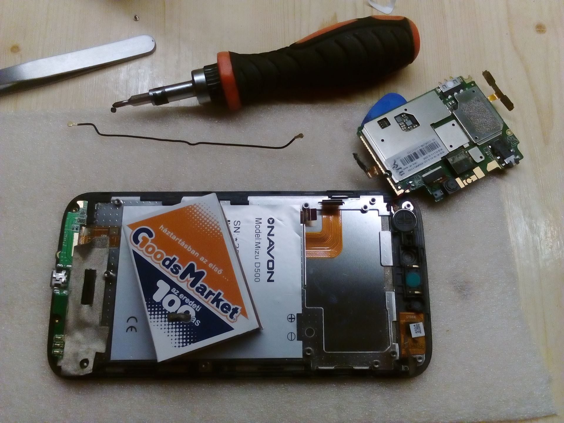

Kollégák,ha valakinek van alaplap hibás,de jó kijelzővel rendelkező D500 telefonja,akkor megvenném.

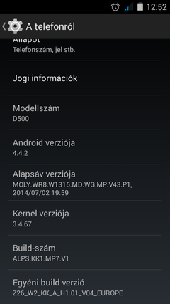

Sziasztok D500 tulajdonosok!
Nagyon jó hírem van! Sikerült rootolni a D500-asomat.
Android verzió: 4.4.2
Alapsáv verzió: MOLY.WR8.W1315.MD.WG.MP.V43.P1,2014/07/02 19:59

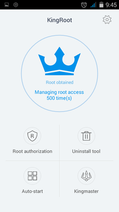

Egyéni build verzió: Z26_W2_KK_A_H1.01_V04_EUROPEEgy android applikációval sikerült elérnem a root jogosultságot, mégpedig ezzel az applikációval:
https://mega.co.nz/#!9AR3UayD!7tIiieKTgi3FfFRgC5xRMNLh2FdOr4ulcGBp_hzTRS0

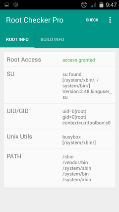

Az App-ot (KingRoot v4.50) fel kell telepíteni a telóra, majd el kell indítani. A használatához szükség van élő internet kapcsolatra. Én wifi-s internet kapcsolatot használtam. A képernyőn egy nagy százalék számláló mutatja, hogy hol tart a folyamat. A végén pedig kiírja, hogy a root hozzáfárás elérhető (Root obtained). Plusz még egy alkalmazást telepít a készülékre: PURIFY. Ez egy tisztító alkalmazás.
A Root Checker alkalmazással ellenőriztem a root jogosultságot, és tényleg van:
A root jogosultság meglétét az SD Maid alkalmazással is ellenőriztem, gond nélkül tudta befagyasztani a rendszeralkalmazásokat is!
Remélem sikerült örömet szereznem ezzel a hírrel. Már vagy 30 programot kipróbáltam már a rootolásra és most végre sikerült!!! Sok szerencsét mindenkinek!! -

Sikerült valakinek root-olnia a készüléket? Már sok programot próbáltam, de nem sikerült egyikkel sem!
Az én D500-asom android verziója: 4.4.2,
alapsáv verziója: MOLY.WR8.W1315.MD.WG.MP.V43.P1,2014/07/02 19:59,
Kernel verziója: 3.4.67,
Build-szám: ALPS.KK1.MP7.V1,
Egyéni build verzió: Z26_W2_KK_A_H1.01_V04_EUROPE -

Köszi a topicot!
Olyan kérdésem lenne, hogy honnan tudom, hogy rootolt a telóm, valamint, hogy az ezzel a kóddal (*#*#2584560#*#*) elérhető menüben érdemes e valamit állítgatni?
