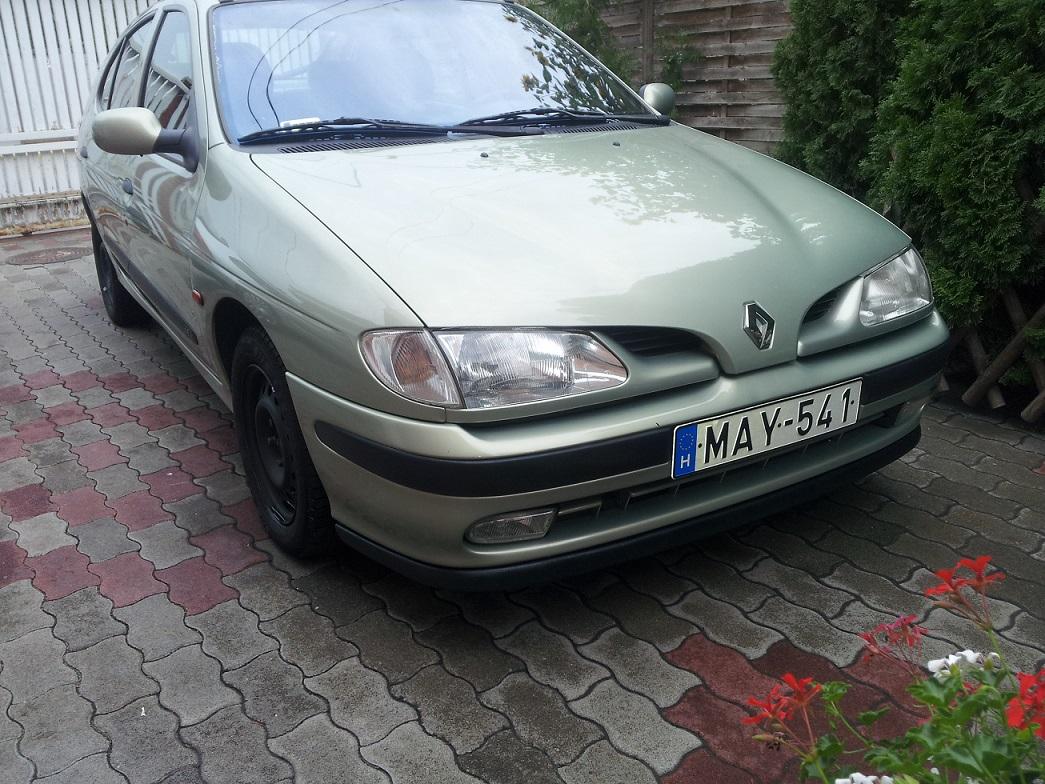

FerNandor #23505 üzenetére
Németországi import kocsi én vagyok a második gazdija
2012.01be vettem ezért M-es a rendszám.. most lesz 2-ik éve nálam
giigz: köszi
De most néztem hátsó sárvédőket fújnom kell igaz nem nagy baj de engem már zavar
ja meg csaltam a motorháztető kapott egy kis kézi polirt
csak fájta a kezem így a több kimaradt

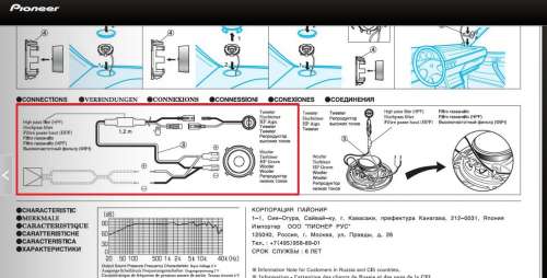

Na akkor a legegyszerűbben álljunk neki
Ha jól sejtem kaptál vezetéket is a szetthez.. egyik végén kell egy kondinak lenni az megy a magashoz..
Na itt van kiemeltem a lényeget a bekötésről.. itt egy dolog a necces még pedig hogy most hirtelen nem tudom hol van m2be a csipogó de ha igényesen akarod és a hozzá kapott kábellel akkor avval egy darabig elmolyolsz majd
Na de akkor lépésekben:
1. régi hangszóró ki
2. csati lehúz a hangszóróról és lesz egy +/- od (2 száll vezeték, ez jön a fejtől)
3. Csipogó a helyére tesz kábel lehúz amit adtak hozzá az első hangszóróig (ezen a kábelon van rajta a csúnyán a high pass filter , szebben a szűrő )
4. Csipogó+ Elsö szett összeköt az adott kábellel kép alapján látod.
5. Régi hangszóró kábelen lévő csati lecsíp ( ez az ami a fejből jön gyárilag) végére egy kis kábel saru 10 ft-s tétel.
5. Rádug az újra saruzott +/- os kábel a hangszóróra megfelelően
6. Visszatesz helyére
7. Nullára vessz minden beállítást a fejen
8. Teker egy közép hangerőt
9. Megpróbál egy kellemes basszust közepet magast állítani (nagy csodát nem várni)
10. Élvezi a zenétRemélem segítettem
