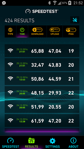

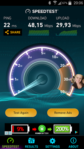

Letöltés: 1.3mbps
Feltöltés: 43mbps
Ping: 51 msTelenoros flottás kártyával mifiben illetve Telekomos csomaggal is hasonló sebesség érhető el. 3G-n jó a sebesség mindkét esetben.

Szerintem ez a sebesség probléma nem minden esetben a túlterhelés miatt van, nálam 24 délelőtt volt 5-10 mega aztán egyszercsak 60 65 lett ami a szokásos érték és azóta is ennyi, ma jártam Dorogon és Esztergomban és ott is jó, 20 alá nem ment sehol, tény hogy a városban a szokásosnál lassabb volt de nem annyira drasztikusan mint amiket itt mérnek viszont egy ideig nálam is annyi volt mindenhol. Nekem egyébként akkor lett jó amikor a mifit átraktam only 3g üzemre aztán vissza 4g-re.
