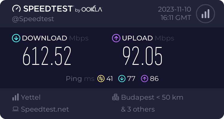

donjohnson
nimmrody #103853 üzenetére
amikor nézed a youtube-ot akkor a rouer webes felületén nézz rá, hogy nem-e váltott le 4g-re.
huawei router webes felület / system / device information
ha ott nem látod a csatlakoztatott 5g frekvenciát, akkor abban a pillanatban nincs 5g-n.sajnos a legutolsó firmware nekem is állandóan váltogatta, főként 4g-hez ragaszkodott és ha a youtube nem elég intenzív neki, akkor nem vált fel 5g-re.
a speedtest-nél viszont felvált 5g-re mert ott nem darabonként töltődik az adat, kihagyásokkal, mint a youtube esetében, hanem egyszerre sok.
ha ezt tapasztalod, akkor a tanácsom: másik 5g-s router (pl zte mc801a) vagy 5g-s telóról megosztott wifi hotspot.
