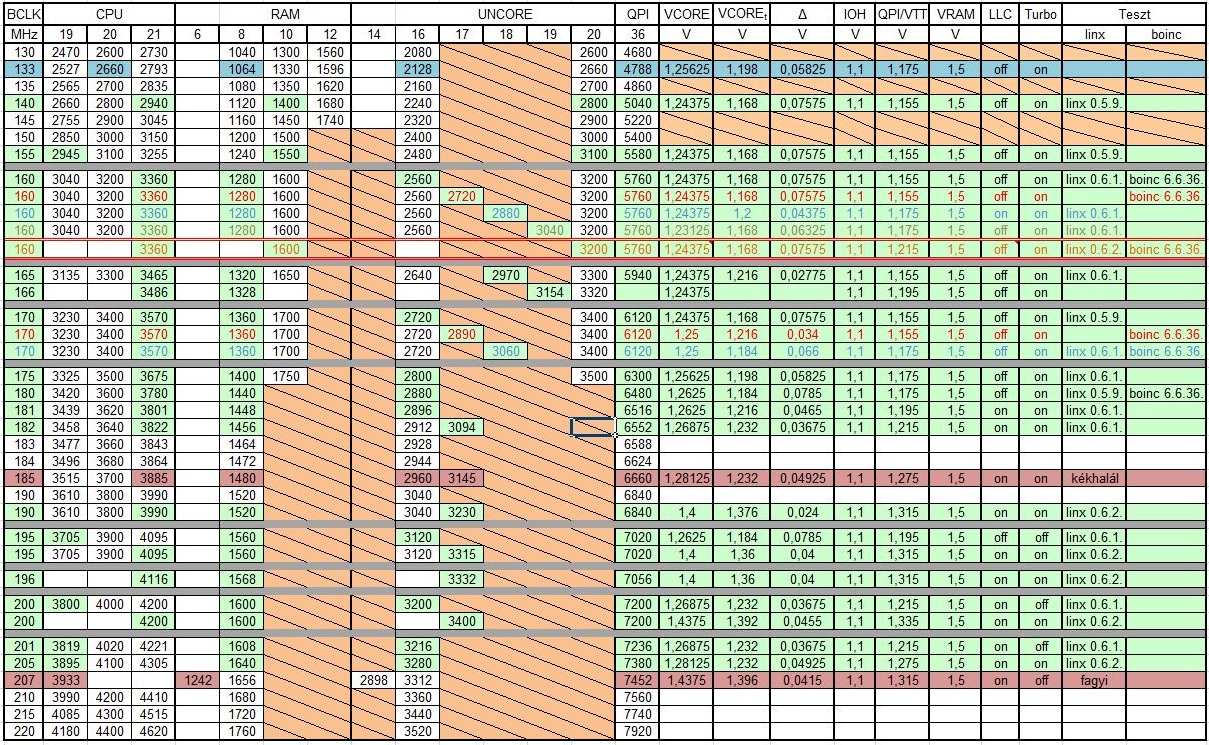

Nézd meg a lenti képet. Még 2010-ben hagytam abba a tesztelgetést. Egy ud5-ben volt a 920-s, aminek 1,25625V a vid-je.
A végén sikerült 1,4375V-n 4,2GHz-n (21×200MHz) stabilizálnom a gépet. Ez volt a max, ami kijött belőle.
Van egy pont, ami fölött csak jelentős plusz feszre reagál a proci. Amúgy meg teljesen mindegy, hogy 930, 920, vagy akár nagyobb szorzójú a proci. Levegővel olyan 4,2-4,4GHz körül végük van. (Van amelyiknek hamarabb.)
