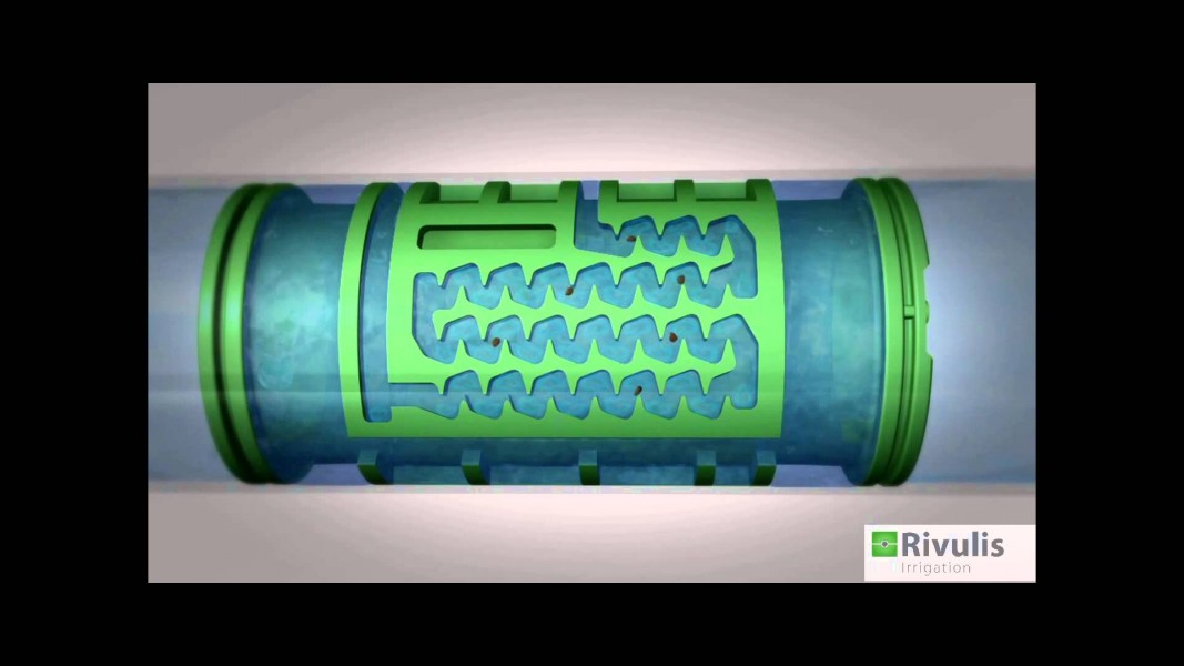

Attól hogy egy nagy lyukat barmolsz a csőre attól nem lesz jobb
Nem tudom milyen virágágyásod van, de szinte minden sziklakertben a 2L / óra vízhozam bőven elég a növényeknek. Nekem is az van a rózsa és a tuja sövényemnél is.
A csepegtető csövekben egy úgynevezett labirint rendszer van, az szabályozza a vízhozamot#5345 neo81
