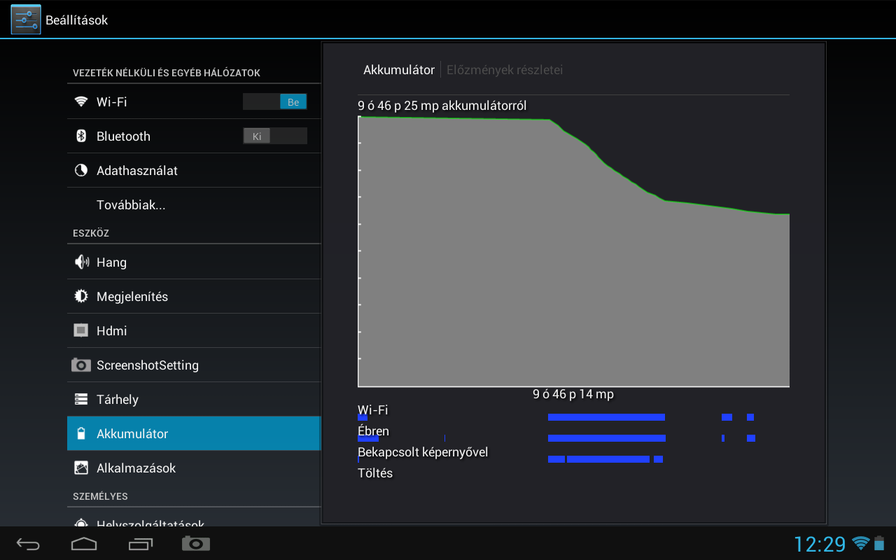

Tegnap 'takarítgattam' a romban, meg állítgattam a beállításokat, így most éjjel öt és fél óra alatt kb. 1%-ot merült. Feltéve, ha hihetek az aksikijelzésnek. Mindenesetre negyed kettőkor 51%-on volt mikor eljöttem dolgozni, estére kiderül, hogy bug volt-e vagy sem
De addig még kb. 5 óra van hátra.

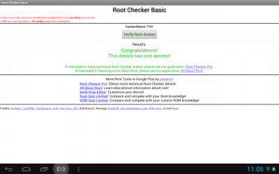

jah, ha neked a vondroid van fent az persze hogy rootolva van
De nekem a gyári 4.1.1 van
Ahogy nézem nem sok minden lehet fagyasztani, inkább arra lesz jó, hogy az automatice elinduló programokat kirugdosni, és kivenni a jogot hogy ne futhassanak maguktól. És ahogy nézem, a cpu governor is 'interactive' beállításon volt, most áttettem 'ondemand'-ba, meglátjuk mit változik az aksi. -
