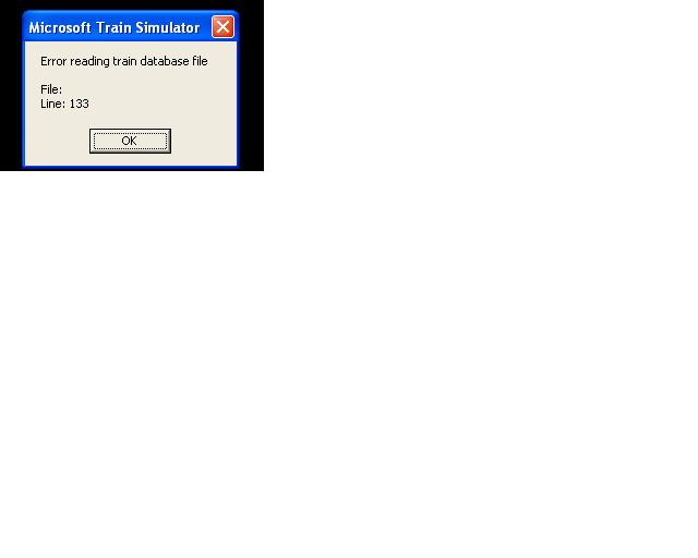

azt írja hogy
error reading database filefile:Trains/trainset/acthu_original_eng/acthu_m41-2318-eng
Line:372ILYENKOR MITKELL TENNI???
akoska12
és olyankor mi van ha feltelepitettem a bin patch-t és ugyan úgy kilépa játékbol mint NKD-nek!!! segitsetek ilyenkor mi a tehendő ??? előre is kössszzzz

istvan331
Skizz
korábban már írtam ide azzal a problémával, hogy sem az alap sem a kieggel teletűzdelt MSTS nem indul. illetve indul, csak az első betöltőcsík után fekete képernyőt kapok az arcba és utána kidob a win-be. valaki találkozott már ilyennel?
istvan331
A kép beállításokhoz milyen paramétereket ajánlotok?Már a játékon belül is és a monitorbeállítást is.Eléggé fárasztja a szemet,pláne a felsővezetékes pályákon az oszlopok és a vezetékek futása.(Szerintem legalább is.)
"Every exit is an entry somewhere"
istvan331
Megvan!!! A Bin hiányzott! Nem engedte újra installálni,ezért kitöröltem a régit és úgy újra tudtam futtatni.Ismét működik,bár fogalmam sincs,hogy egyáltalán miért romlott el. Az új hóesést akkor minden pályába külön kell betenni és kitörölni a régit?
istvan331
Belenéztem én is a fórum előzményekbe és ott erre az üzenetre a bin hiánya volt a válasz. De azt nem értem,hogy mitől ment el egyszer ha már fel volt töltve?Újra kell mindent telepíteni vagy rá lehet valahogy futtatni?
