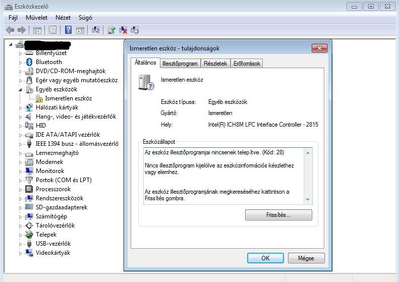

szaki1
Segítségre lenne szükségem, mert a win 7 telepítése nagyon gyorsan megvolt, de a driverekkel már órák óta sz....-om.
Feltettem nagynehezen mindent, mindenféle kerülő utakon is, de ezzel az eggyel nem boldogulok.
A gép MSI gx600px-214-HU.
Az alábbi képen van a problémám forrássa.
Intel(R) ICH8M LPC Interface Controller - 2815
Kérlek segítsetek, mert így nem tudok tovább lépni.
Köszönettel.

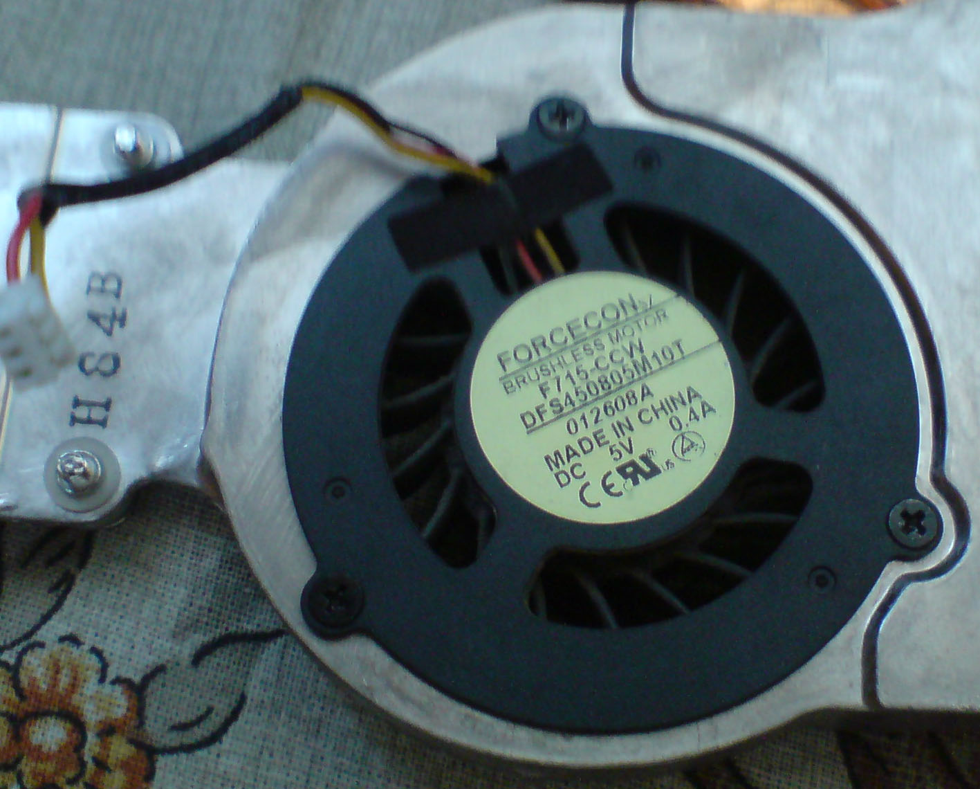

szaki1
Nhorbee!
Egy kérdésem lenne hozzád és akinek van tapasztalat ebben ahhoz is.
Mennyi ideig tart a hatása ventilátor zsirzásnak?
szaki1
Nhorbee #16368 üzenetére
Én egy fogpiszkálóval kentem egy picit a tengelyre, talán egy gombostű fejnyit.
Igen a boltosnak pont nem az én érdekem az érdeke, hanem csakis a sajátja.
Na ehhez pedig én nem szeretek asszisztálni.
Még jó hogy van ez a fórum és ilyen sok segítőkész ember van itt.
Külön köszönet mindenkinek Nhorbee, Nono89 , Pizzu , Balázs1986 , a sok hasznos tanácsért, ötletért.
Nagyon jó a hűtés, alig langyos a gép, a hőfokok:
Hőmérsékletek
CPU 45 °C (113 °F)
1. CPU / 1. mag 38 °C (100 °F)
1. CPU / 2. mag 38 °C (100 °F)
GPU dióda 54 °C (129 °F)
TOSHIBA MK2546GSX 33 °C (91 °F)Feszültség értékek
CPU mag 0.95 V -
szaki1
Bezsíroztam a tengelyt és most nagyon csodálatos ez a hangtalanság!
Hallelujah!!! Hallelujah!!! Hallelujah!!!
Voltam egy számítógépes boltban és ott megkérdeztem a szakembert, hogy mi lenne, ha bezsíróznám a ventilátor tengelyét? Erre azt mondta, hogy ilyet ne tegyek, mert úgyis szétcsapja a ventilátor a zsír és csupa trutyi lesz a laptopom. Mondtam jó, persze, hogyne.
Itthon szétkaptam és lám működik!
Ennyit az egyes számítógépes boltokról!
