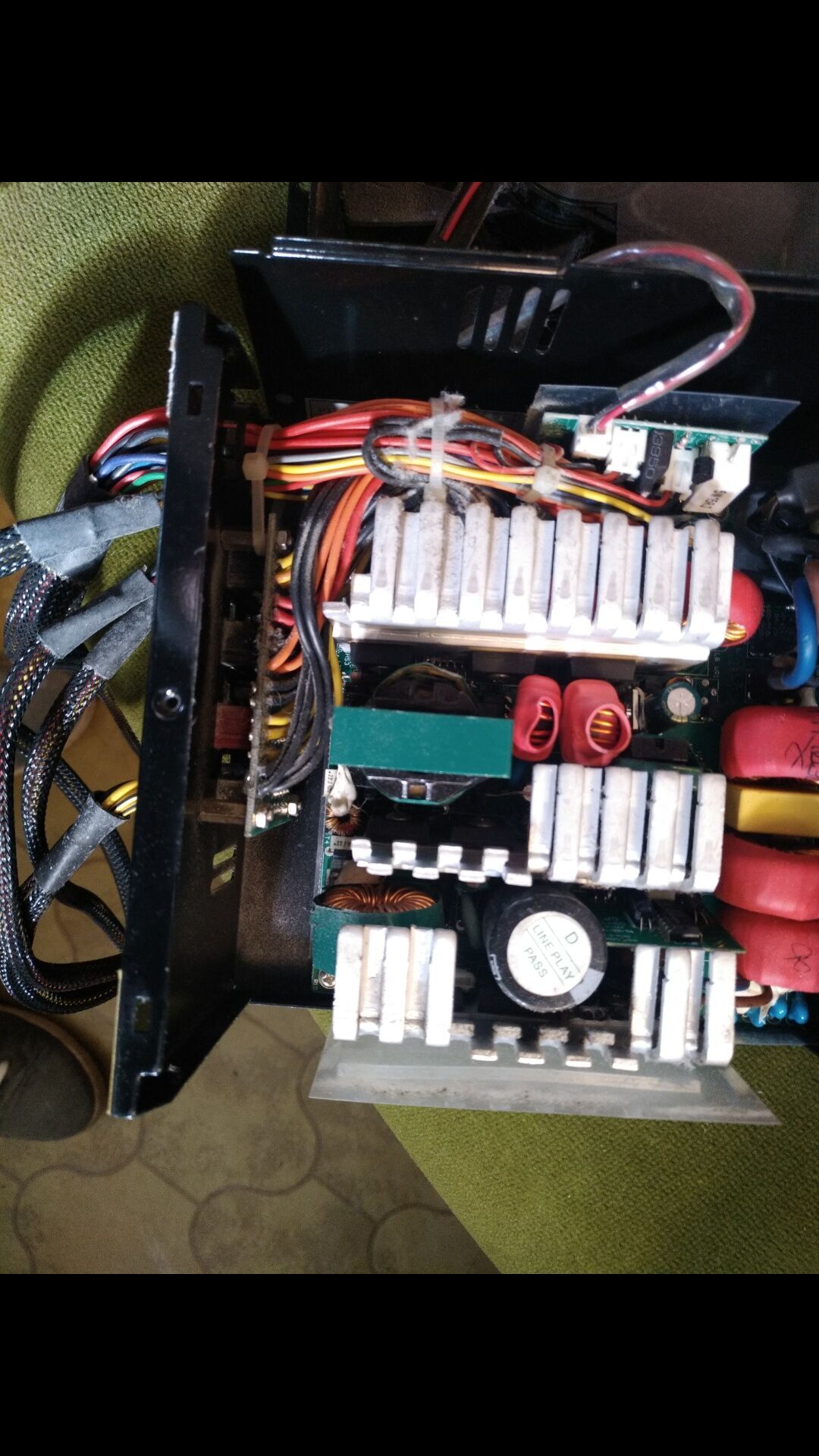

A jóságát kb csak a CWT feliratról, meg a Nippon főkondi és Teapo egyéb kondikról tudom megítélni Ilyenekkel annyira alja csak nem lehet. Meg igényesnek tűnik elsőre a belseje... de hogy hogy máshogy tudnám felmérni még a jóságát azt nem tudom. Erre az LC8700-ra nem jöttek ki olyan review-k, hogy veszélyes volna

Csak az a baj, hogy ez egy LC-POWER táp, éppen egy CWT beles LC8700, szóval egy élhető darab, de az LC-Power általános rossz híre miatt ára nincs, így véleményes, hogy mennyi energiát szabad belefektetni. Csak a kíváncsiság hajt, meg, hogy amúgy tök jó cucc és számomra épp hasznos lehetne és nem kell kiadnom újra 20k-t
De ha 3 óráig kell berhelnem, akkor lehet egyszerűbb újat venni

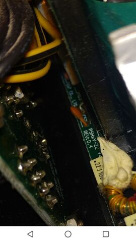

Rendben, köszönöm, utánamegyek a helyzetnek akkor
Végső elkeseredésemben valójában van még hely a fix alaplapi ATX csatlakozó bemenete mellett a táp kivágásán és vannak még forrasztásra előkészített lyukak a táp NYÁK-ján az 1-es és 2-es 12V sínhez meg földhöz, szóval fixre be tudok forrasztani egyet
De azon szívás helyett lehet jobb elrakni a fiókba a tápot. -
