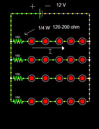

Speeedfire #8768 üzenetére
9V -al számolva és HA!! a LED nyitófeszültsége 3,5V, akkor egy 150 ohm vagy annál picit nagyobb ellenállás kell ( 150 ohm 9v és 3,5V nyitófesz esetén sorba kötve 19mA folyik kb) az ellenállást a + oldalra kösd be.( bár lehet utána is, de szerintem jobb így.)
moha21
Speeedfire #8756 üzenetére
A +12V-ra rákötsz egy 270 ohm-os ellenállást és utána sorba mehet a 2 LED. A 7 V -ot felejtsd el. 1/4 w-os teljesítményű ellenállás elég lesz.
"A hosszabb láb a pozitív (anód) + , nyilván a rövidebb a negatív ( katód) - .
Ki lehet cserélni az ellenállást és egyszerűsíteni ( sorbakötni a LED-eket), de ahhoz nagyobb feszültség kell."Ez hobbielektronika topicba téma volt.
AND kiegészítése:
(A ledeknek ránézésre nem feltétlenül van 'helyes' polaritásuk. Van, amelyiknek a hosszabb lába a katód, de van fordított kivitel is, úgyhogy ez nem szentírás. Ugyanez vonatkozhat a belső felépítésre (melyik bevezetés közelében van a félvezető kristály, amely tiszta tokozatnál látható). Meg léteznek antiparallel bekötésű, azonos színű dupla ledek is, azoknál mindegy a bekötés, mert valamelyik led a tokban úgyis világítani fog a kettő közül..)
