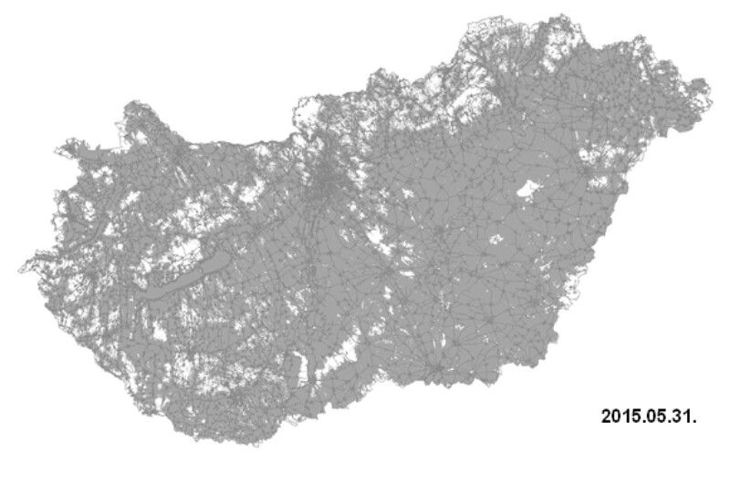

#23310336 #1917 üzenetére
Lehet hogy te sokrétübbet kérdeztél, de én csak erre a részére válaszoltam. Gondoltam a többire majd válaszolnak neked a szakemberek akiket vársz.
Azt kérdezted hogy mekkora a lefedettsége a 4G-nek, hát kiraktam neked, hátha nem ismered az oldalt hogy hol lehet megnézni. Én innen sajnos nem tudom megítélni hogy mire van kompetenciád, de mivel a kérdést felvetetted, úgy jött le hogy még nem böngészted a Telekom LTE lefedettségi oldalát. Ez alapján összetudtad volna vetni a Voda 3G-jével a lefedettséget, tehát úgy érzem a kérdésed ezen felét már megválaszoltam.
Illetve említetted hogy a 3G szolgáltatásuk elég foghíjas, ezért városokon kívül biztos csak EDGE van, ami nem igaz mert láthatod hogy a 4G lefedetség országos szinten már most is elég nagy, ami szintén arra utalt hogy magatól nem nézted meg. Természetesen ha nincs 4G képes eszközöd, akkor 3G hiányában tényleg csak az EDGE-t tudod használni.
A Telenor hálózattervezési hibáit meg nem ismerem, erre válaszoljon az akit vársz, egyszakértő vagy a Telenor hálózatának tervezői.
Amúgy pedig magam is rendelkezem mind voda mind telekom hálózat használati tapasztalatokkal.
