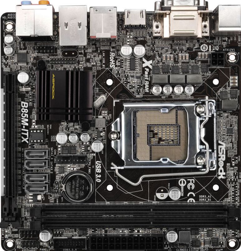

Az ITX szabványt a VIA alkotta meg 2001-ben, mely eredetileg 21,5x19,1 cm volt, mára 17x17 cm-re redukálódott. Felhasználási területe igen széles, egyformán alkalmazzák otthoni felhasználók, mind nagy cégek különböző beágyazott rendszerekhez. Ipari területen különböző célokra felhasznált gépekhez szolgálnak alapul pl. CNC maró gépekhez, vagy ATM automatákhoz stb. A szabvány leírása a formfactors.org-on található meg. Amit érdemes kiemelni, hogy a mini-ITX kompatibilis az ATX és mATX szabványokkal - a csavarhelyek, a hátlapi panel és a bővítőkártya elhelyezése is megegyezik -, így egy mITX alaplap gond nélkül beszerelhető szabványos mATX és ATX házakba is.

Ha csak az Ixxx kínálata játszhat, ott mindenképp a Gigabyte lapja a befutó ár-értékben. Ill. nálam továbbra is ez.
Persze megértelek, a pénztárca nagy úr és ha biztosan nem lesz szükséged a leírt plusszokra, akkor felesleges több pénzt otthagyni.
AxBattler: Becsúszott. Itt vettem. A Giga által nyujtott plusszal már tuti nem tudnék mit kezdeni, ráadásul ez az 5. Asrock lapom és az elődökkel sem volt soha semmi gondom. Remélem ezzel sem lesz.

Én nem tartom jó döntésnek akkor, ha dedikált VGA is van a képben. Túl közel van a proci foglalata a PCI ex. sínhez. Ráadásul a H81 csak PCI ex. 2.0-t támogat, míg a GTX 750 már PCI ex. 3.0. Utóbbi nem nagy probléma, de akkor inkább az Asust válaszd, ill ott van hasonló áron a fejlettebb chipsetes általam preferált Asrock is már PCI exp. 3.0-val.
Véleményem szerint legfőképp a lapon nem kéne spórolni.Mi a gond ezzel?:

Szvsz ez a két legolcsóbb, legalapabb (részemről) ajánlható ITX lap:

Én tegnap raktam össze egy hasonló konfigot egy CM Elite110 házban.
-Asrock H97M-ITX lap
-I3 4330 CPU
-2x4GB kingston Fury ram
-Samsung 470 64GB SSD rendszernek (ideiglenesen)
-Seagate (Samsung) 2TB 2,5" HDD tárolásra
-Gigabyte GTX750 VGA
-400W FSP tápEgyenlőre nagyon tuti minden. Csendes és bár a procit jócskán alulfeszeltem (0,579-0,952V) mert gyári hűtő van rajta, ill. a ház 12cm-es ventije is csak 2-es fokozattal 1100rpm körül forog, de így is hüvös.
A VGA sem akart még 58 foknál feljebb menni tesztnél sem és csöndben is maradt.A lapra szerintem is áldoznod kellene még picit. Én ettől alább nem adnám.
