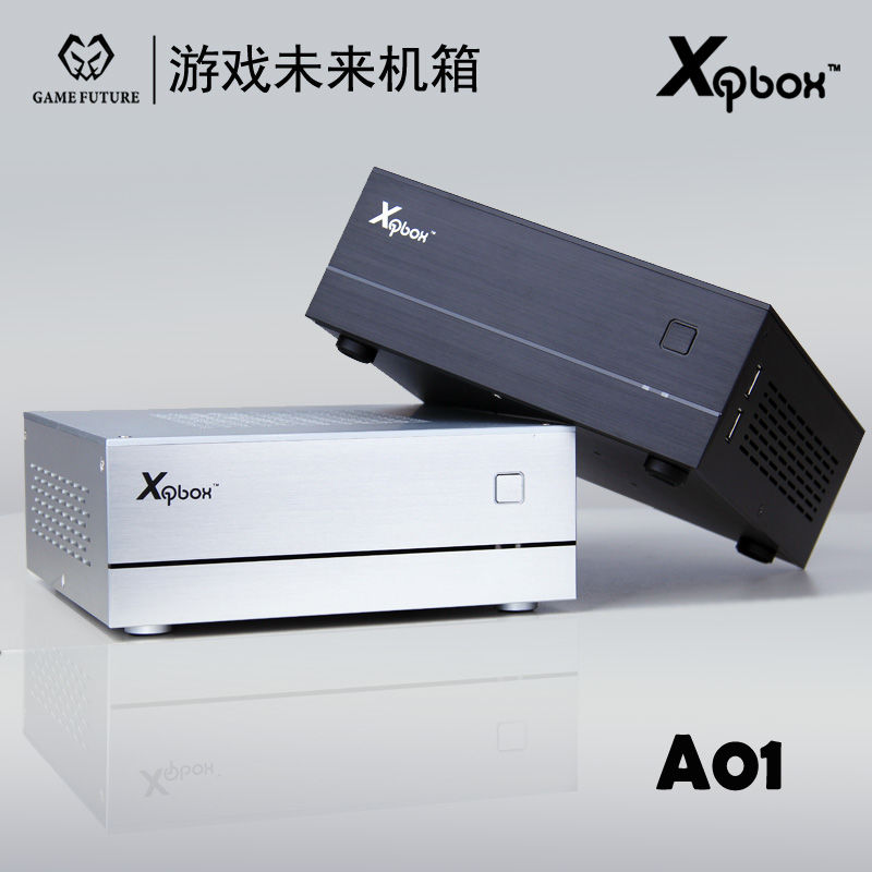

SKTC XQBOX A01 - englishtaobao.net (1) / englishtaobao.net (2)

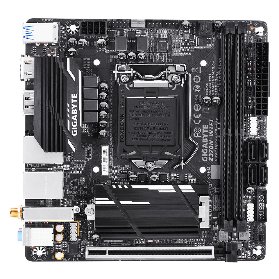

Gigabyte Z370N WiFi hivatalos oldal - [link]
Úgy tűnik elhagyták a "GA" előtagot és kötőjeleket tartalmazó jelölést.

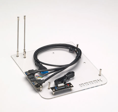

GEEEK TB03 Mini-ITX Acrylic Test Bench hivatalos oldal - [link]
