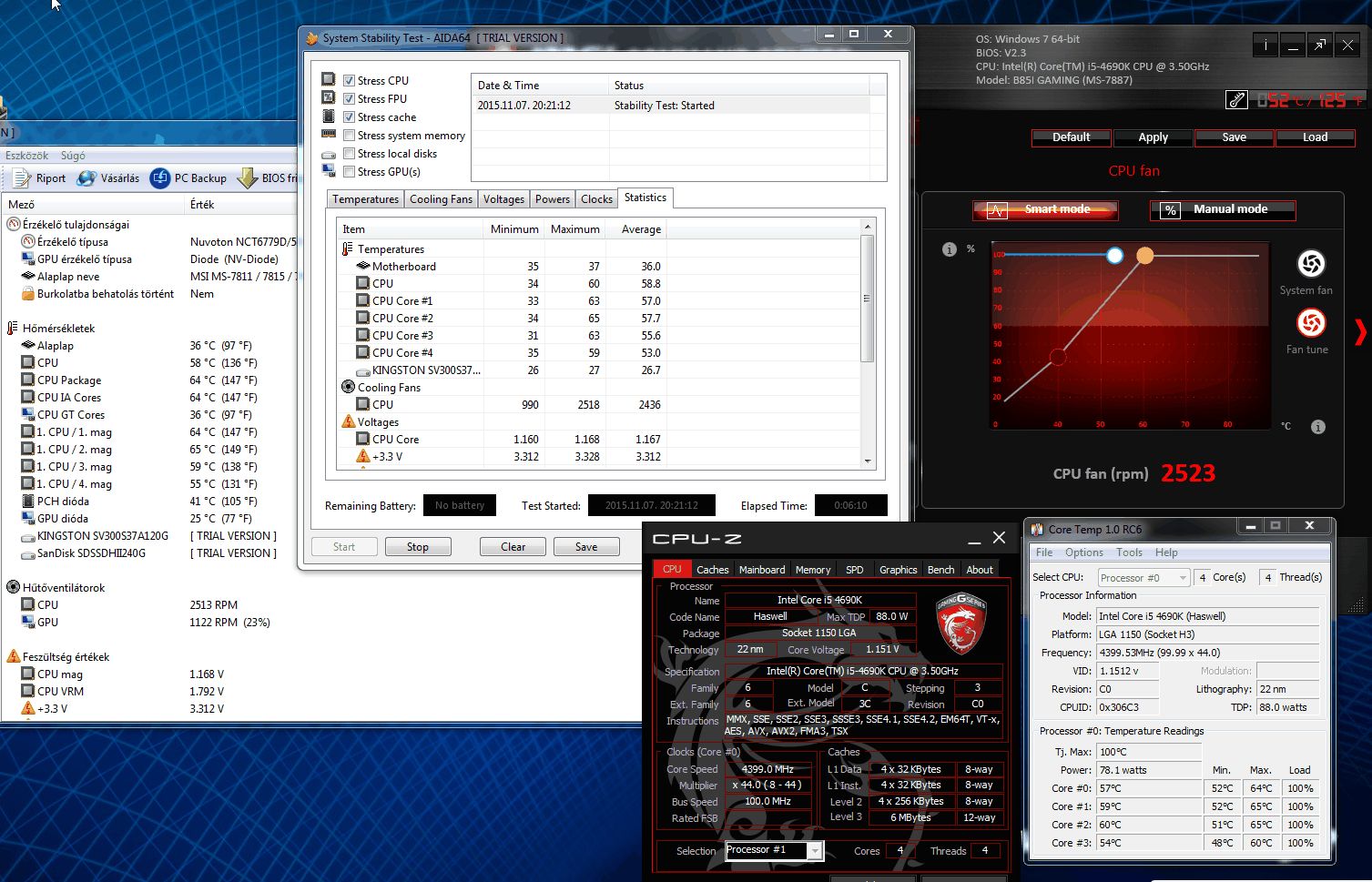

ez már a víz, de a pumpa csak 5V-on megy, az a baj, hogy 3pines és nem szabályozza a lap
mondjuk 4,2Ghz sem rossz 24/7-re, de úgy tűnik a kicsi magfelület miatt lassú a hőátadás, a víz meg elég lassan reagál, lehet megnézem 12V-on pumpával mit produkál, de nekem 5V felett már hangos (ismersz

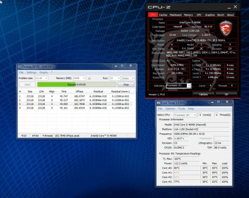

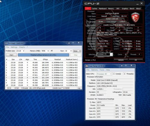

ebédszünetben csináltam pár tesztet, hihetetlen az alaplap úgy tartja a feszt, hogy meg sem rebben, ilyet még nem is láttam
1,175V kell a 4,4Ghz-hez és ez linx alatt igen kemény hőmérsékletekkel jár 95-100 fok nem is erőltettem,
1,1V 4,3Ghz en is 90 fokot nyaldosta, 5 kör után inkább kinyomtam
1,1V 4,3Ghz itt lement a 10 kör, de 80+ hővel
1,05V 4,2Ghz itt is lement a 10kör linx max 73fok
hihetetlen mennyire hűthetetlen a proci ilyen alacsony fesz mellett
4,3Ghz 1,1V már vicc mennyre melegszik

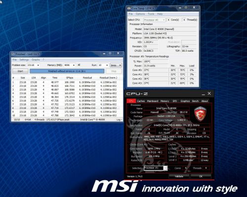

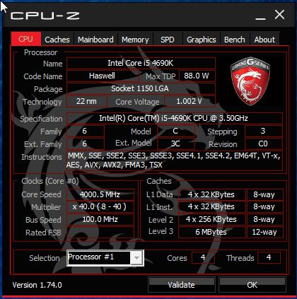

ma megérkezett az i5-4690k és lehet húzni az MSI B85I Gaming lapban
próbaként csak 1V 4Ghz-re raktam (0,976V az alapfesz

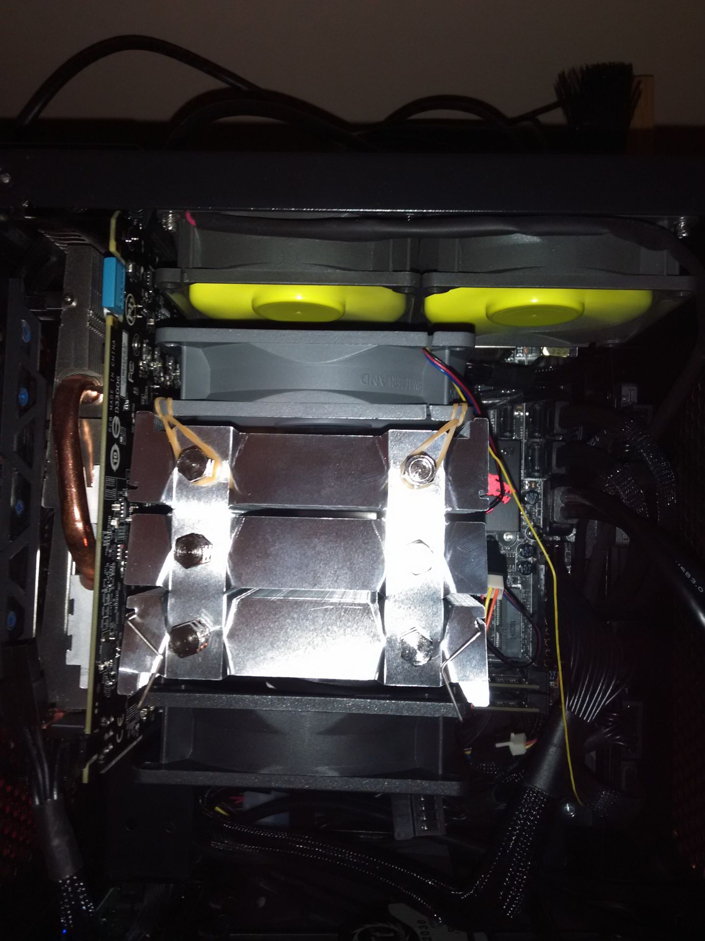

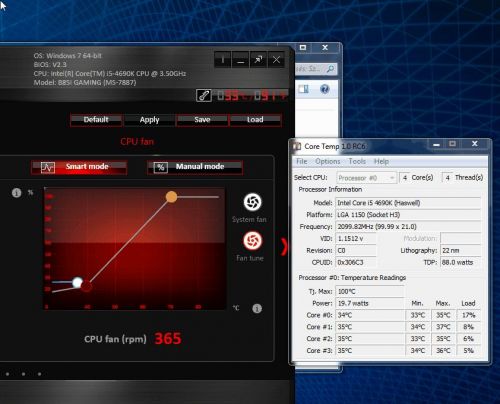

beraktam egy 12cm-es ventit fentre szívóra és helyreállt a rend
ja a lappal kapcsolatban:
a PWM-es CPU hűtőt nagyon szépen lehet profilozni, de a ház venti érthetetlen okból 50%-tól indul és nem is lehet lejebb állítani
szóval, vagy egy alacsony fordulatú ventit kell szabályozni, vagy egy csatlakozóra kell rakni a procival, hogy nekem mindig a ventikkel kell küzdenem
agyalok rajta, hogy visszarakjam a vizet, mert nem nagyon kapkodnak érte, elherdálni meg nem akarom, de jelenleg lusta vagyok rá, meg beszerelném még aznap vinni akarnák

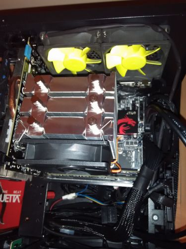

játék közben monitoroztam (battlefront 2-3 óra játék) és meglepődtem milyen jók a hőfokok és nem is volt olyan nagyon zavaró a gyári hűtő hangja, na mondom, a végén nem kell lecserélnem, mondom hőfokok jók, halk, mi baj lehet.
de aztán összeraktam a gépet (felkerültek az oldalai a gépnek) és minden megváltozott, a hőfokok 5-10-el emelkedtek (ez még simán belefér) és maxon ment a gyári hűtő jaj (ezt még nem mértem le, majd most)

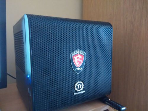

Nem is rossz egy mini ITX-től ami B85 csippes és nem is lehet benne tuningolni, nem igaz?
A hűtés nem most jött, csak szemléltetésnek raktam oda, milyen pici dobozba jött az alaplap
