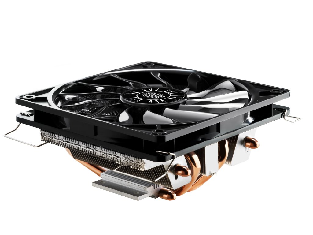

Még januárban linkeltem a Cooler Master V-A2-t, ami úgy tűnik, hosszú vajúdás és kisebb módosítások után végre megjelent Cooler Master GeminII M4 néven.
137 x 122 x 59 mm (120 x 120 x 15 mm-es ventivel)

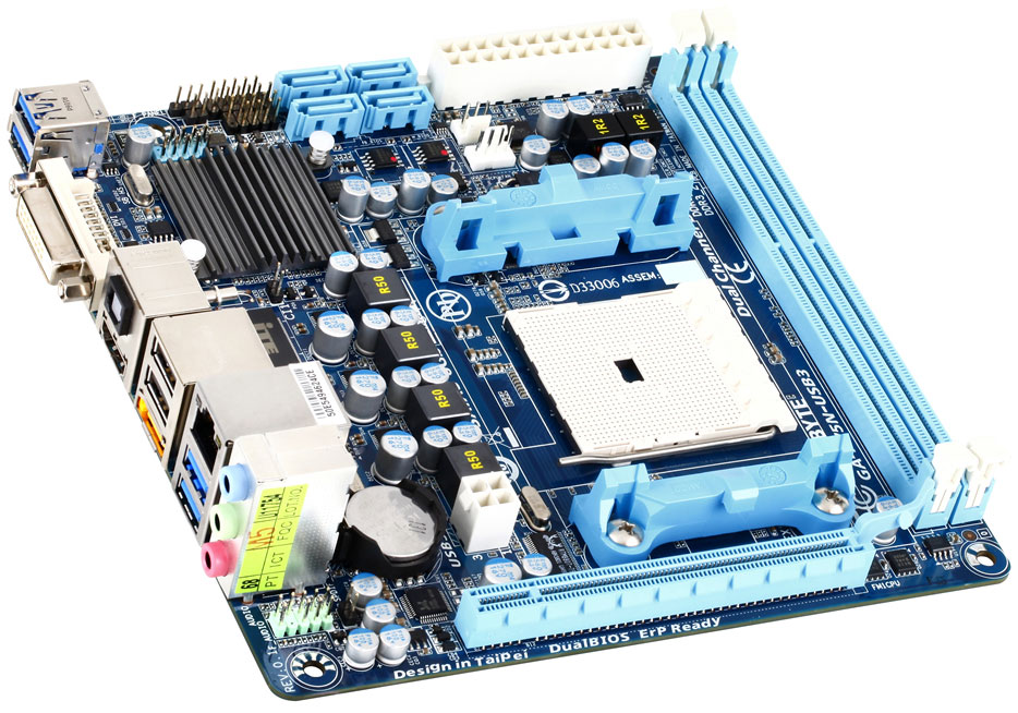

"Végül ezt a lapot így átszabták az első bejelentések óta vagy valamit benézek?"
Átszabták.
AM3+-ból lett FM1 foglalat. Némi finomhangolás keretén belül komplett áttervezték, majd a revízió ugrott .01-et. -

Asrock A75M-ITX, Asus F1A75-I és F1A75-I Deluxe. Megjelenés: hamarosan.
