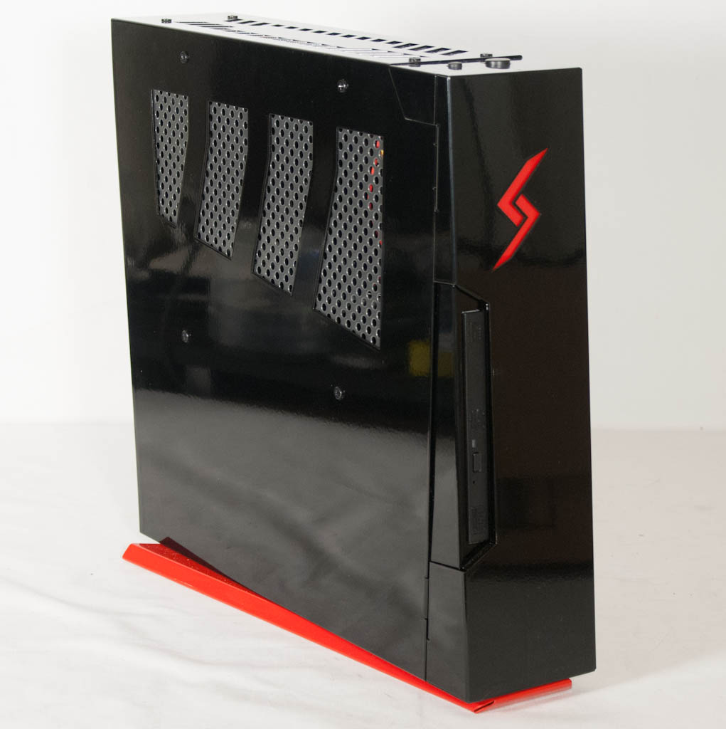

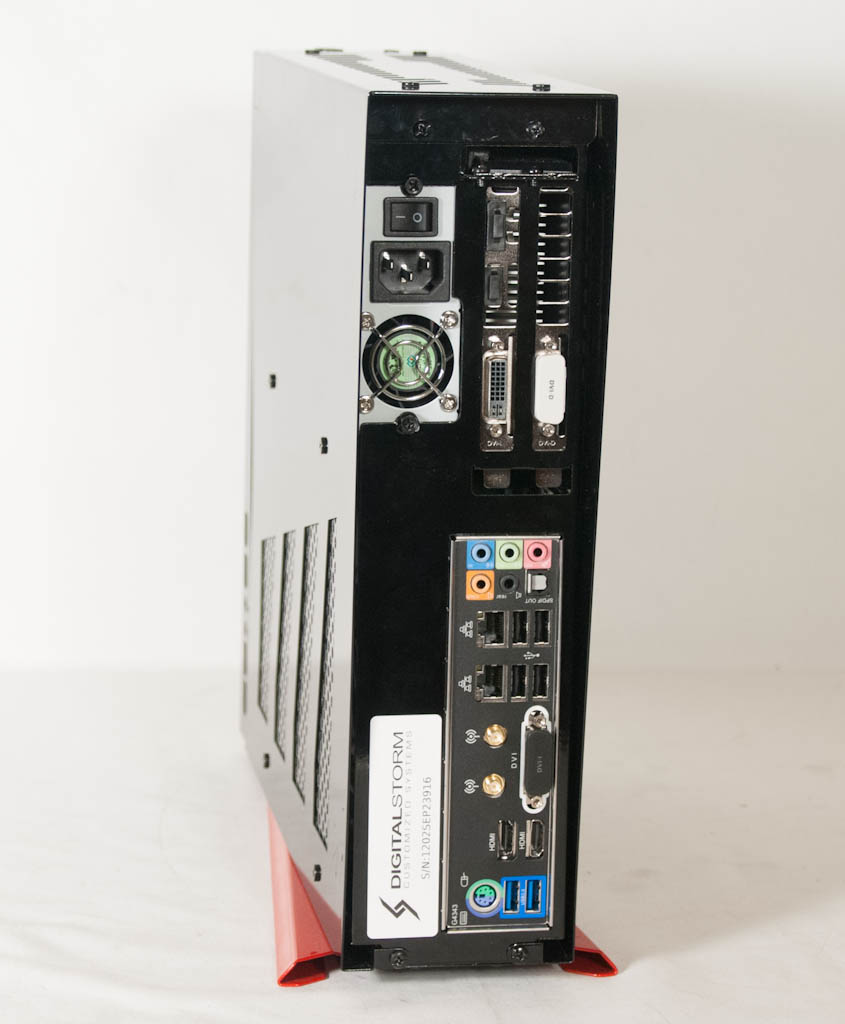

Digital Storm Bolt - [Link]
Alienware X51 nyomdokait követő lapos gamer masina. Vélhetően nem a külsejével kíván majd hódítani.

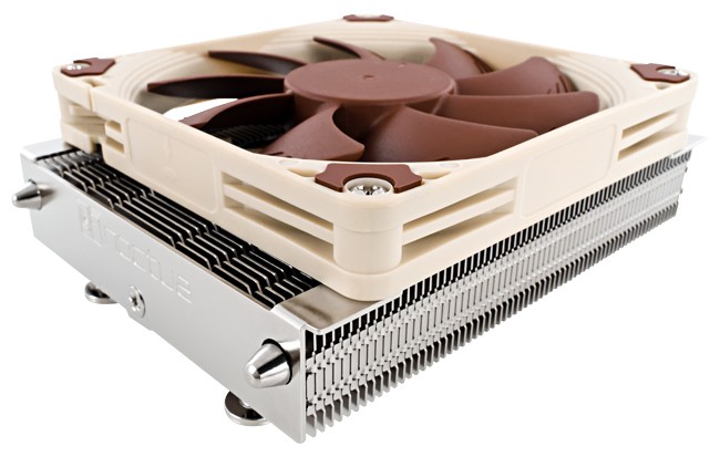

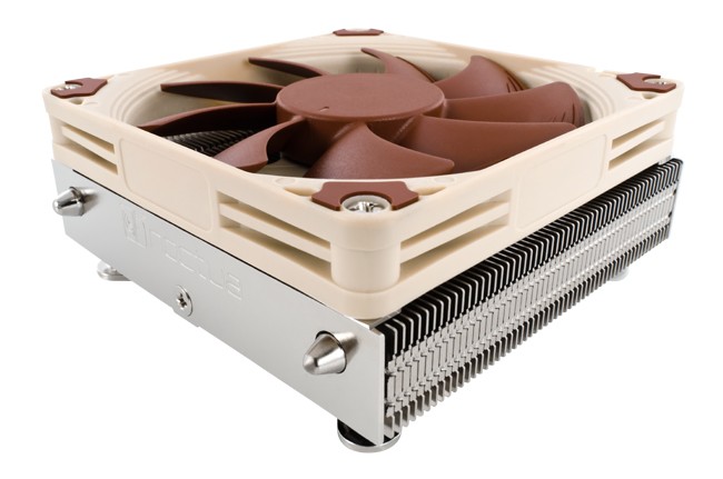

Noctua NH-L9a és Noctua NH-L9i - Avagy hivatalosan is megjelentek az idei Computexen már megszellőztetett kis méretű (92x92x14mm-es ventivel együtt is csak 37mm magas) Noctua CPU hűtők.
NH-L9a (AM2-től FM2-ig)
NH-L9i (LGA115x)

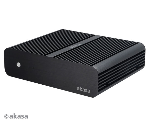

- Akasa Crypto Vesa=========================================
Akasa Euler - [Link]
Szemrevaló passzív thin mini-ITX házikó VESA rögzítési pontokkal. -

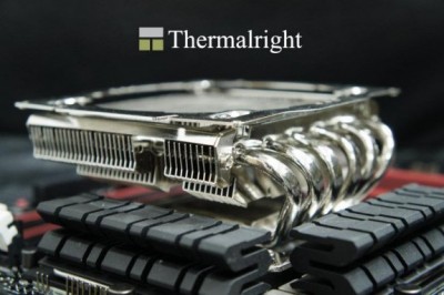

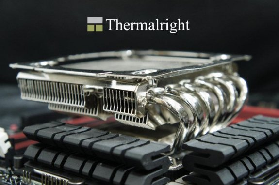

ThermalRight AXP-100 sneak peak - cowcotland.com

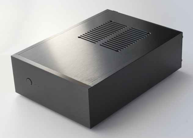

Közvetlen a gyártótól. Maga a ház arcpirítóan olcsó, de az 1 darabra eső, ilyen ház méretének és súlyának megfelelő csomag szállítási költsége Kínából letörölheti a mosolyt az ember arcáról. Infó morzsákért erre tessék.

Noha nem találtam méretvonalakkal ellátott változatot, a Be Quiet Shadow Rock TopFlow SR1 a rajza alapján jónak tűnik.
Az Alpenföhn Gotthard ellenben bizonyosan nem, hiszen már a talp kezdete is 47mm-re van a hőcső szélétől, nem hogy a közepe.Jó is, hogy szóltál, mert van a Low-Profile alkönyvtáron kívül külön egy High-Profile alk.-am is, benne olyan - szintén megfelelő - hűtőkkel, mint:
- Cooler Master GeminII S524
- Prolimatech Lynx (vékony, de viszonylag nagy toronyhűtő 120mm-es ventivel)(#12591) Pista0001: A DTX az 203 x 244 mm. A mini-DTX - amire gondolsz - pedig 203 x 170 mm.

Na akkor egyik restanciámat letudandó ideje egy hozzászólásban összefoglalni a #3715, #4655, #5047, #6208, #10744, #11631-ben írottakat, valamint kiegészíteni, illetve aktualizálni a listát.
PCIe slot közeli processzorfoglalat esetén potenciálisan megfelelő hűtők a teljesség igénye nélkül (amelyek a szubjektív megítélésem szerint említésre érdemesek).:
- Thermalright AXP-140 (145 x 147 x 70.2 mm venti nélkül)
- Nexus LOW-7000 (138 x 123 x 70.3 mm ventivel, anélkül 50 mm)
- Thermaltake ISGC-400 (152,5 x 126 x 101 mm ventivel, anélkül ~78mm *1*)
- Thermaltake Flexi (150,2 x 126 x 92 mm ventivel, anélkül ~69mm *1*)
- Prolimatech Samuel 17 (121 x 120 x 45 mm venti nélkül)
- Alpenföhn Panorama (111 x 105 x 66 mm, venti nélkül 51 mm)
- Scythe Shuriken (105 x 116 x 64 mm ventivel, anélkül 55 mm *1*)- Zalman CNPS7000C (109 x 107 x 63 mm beépített ventivel)*2*
- Scythe Samurai ZZ (94 x 122 x 94 mm ventivel, anélkül 69 mm *1*)
- Cooler Master GeminII S (124 x 120.8 x 88 mm ventivel, anélkül 63mm)
- Xigmatek Cobra (131 x 92 x 102 mm ventivel, anélkül 75 mm. *1*)
- CoolerMaster Vortex Plus (116 x 100 x 84 mm ventivel, anélkül 59 mm)
- Thermaltake ISGC-100 (124 x 96 x 70 mm ventivel, anélkül ~47 mm *1*)
- Xigmatek Durin (92 x 120 x 65 mm ventivel, anélkül 45 mm)
- Cooler Master Vortex 211Q (102.4 x 96.4 x 58 mm ventivel)
- Scythe Kozuti (110 x 103 x 40 mm)
- Titan TTC-NK95 (118 x 110 x 67 mm ventivel, anélkül 40 mm)
- Titan TTC-NC25 (106 x 95 x 46 mm ventivel, anélkül 30.5 mm)
- Titan TTC-NC35 (106 x 95 x 46 mm ventivel, anélkül 30.5 mm)
- Evercool HPL 815 (106 x 95 x 45 mm ventivel, anélkül 30 mm)
- Xigmatek Praeton (104 x 93 x 45 mm ventivel, anélkül 30 mm)
- Thermaltake SlimX3 (92 x 99 x 36 mm ventivel, anélkül ~23 mm *1*)*1*: A venti alja nem a hűtő tetejénél van.
*2*: A Zalman-t inkább kihúztam, mert igencsak határeset és amúgy is előnyösebb, ha cserélhető a ventilátor.Kiegészítés:
- Ahhoz, hogy a PCIe slot közeli processzorfoglalatra felszerelt CPU hűtő ne akadályozza meg a VGA használatát, a processzor középvonalától számítva a hűtőnek a VGA felé néző széle lehetőleg ne legyen messzebb ~52-53 mm-nél, máskülönben hozzáér a nyákhoz, vagy a ráforrasztott alkatrészekhez. Azaz vagy szimmetrikus, ~104-106 mm körüli szélességű hűtőt kell keresni, vagy olyan aszimmetrikusat, mint pl. a Prolimatech Samuel 17, vagy a ThermalRight AXP-140.
- H55/57, H61/67, Z68, B75, H77, Z77 chipsetes alaplapok ugyan ránézésre kb. ugyanolyan közel vannak a PCIe sínhez, valójában néhány mm eltérés adódhat közöttük. Azaz esélyes, hogy a listából bizonyos hűtőt bizonyos alaplappal kombinálva mégiscsak kialakul összeférhetetlenség, ezért célszerű a méretekkel biztosra menni, és/vagy alaposan utánanézni a párosításnak a neten.
- Fenti chipsettel szerelt LGA1156 / 1155 foglalatos mini-ITX alaplapok közül léteznek olyanok is, melyeken a processzorfoglalat távolabb került a PCIe síntől, ám a bonyolultabb kialakításnak köszönhetően vagy drágábbak, vagy kevesebb extrát tartalmaznak.
- Fenti hűtőkön kívül léteznek kisebb, keskenyebb toronyhűtők is (például 92mm-es ventivel), amik jók lehetnek.Képek szemléltetésül:
- Prolimatech Samuel 17 - [link]
- Scythe Kozuti - [link]
- Thermalright AXP-140 - [link][ Módosította: 7 ]
