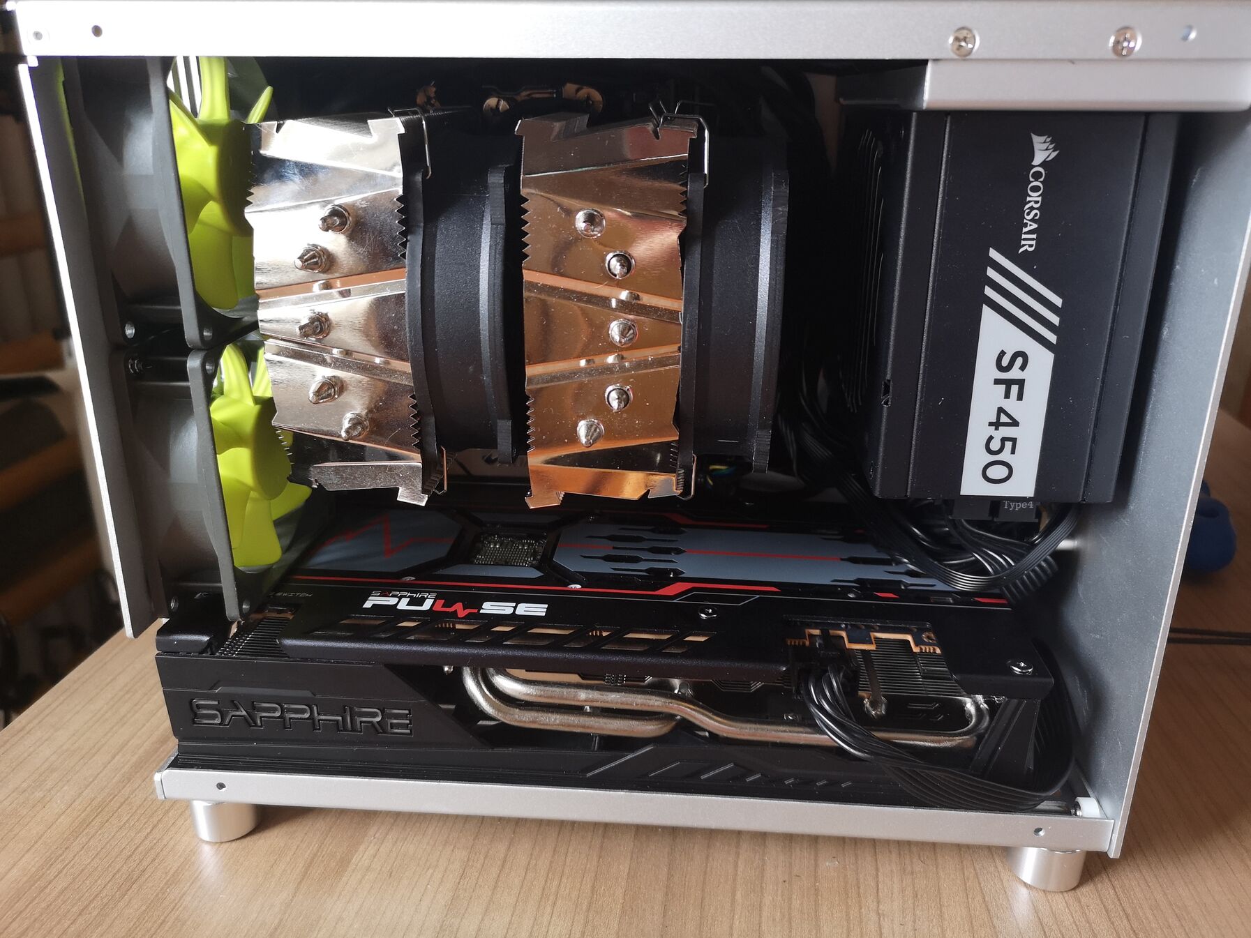

Igen, az üveglapos verzió van, ehhez adják a teli oldallapot is. Majd érkezik a kép is. Hőfokok kellemesek, R5 3600 70 celsius fok alatt minden mókolás nélkül, játékterhelés alatt, P95 alatt sincsen 80 felett. Sapphire 5600 XT pedig 62 celsius fok felett nem járt.
A fenti képen nincsen a ház teteje visszapattintva rendesen, azért állnak furcsán, még mókoltam vele nagyban VGA valóban meg van dőlve, ezzel nem tudok mit csinálni, max ha veszek 'támaszt'.

Én sem tudtam ellenállni az NR200P-nek így lecsaptam rá. Egy élmény volt építeni, nagyon jó minőség, rengeteg praktikus és jó megoldással. Nem tudok igazán mibe belekötni. Tempered glass üveggel simán befér egy Scythe Mugen 5 Rev B (154,5mm), szerintem még papíron 155m magas hűtök is. Teli oldallap esetén talán már egy 158mm magas Noctua NH U12S is belemehet. Abszolút sweetspot számomra, kiemelkedő a szerelhetőség és kb. 0 kompromisszumot kell kötni.

Nos igen 7nm miatt több a hőtermelés és a VRM-t sajnálnám, úgy lehet 80 fölé benéznék vele...nem tudom melle fele fogok majd fejleszteni, mert a kuckó bejön, bár ez az NR200 megfogta a fantáziámat.
Atlas csúcsszuper amúgy, 1000 rpm-n pörög terhelés alatt, az egész gép eléggé csendes.

Bekerült szépen hátra a két 80-as venti, szépen és halkan húzza ki a meleget. Most P95 alatt 66 celsius az r5 2600x (undervoltolva) és 73 celsius a VRM a B450 I Aoruson. Nem vagyok biztos benne, hogy ilyen szép számokkal elbírna egy r5 3600-al, jó lenne, ha nem TG lenne az oldala... kéne valamiféle kábelmod is, sajnos az sgpc sajátja taobao-n nem elérhető.
