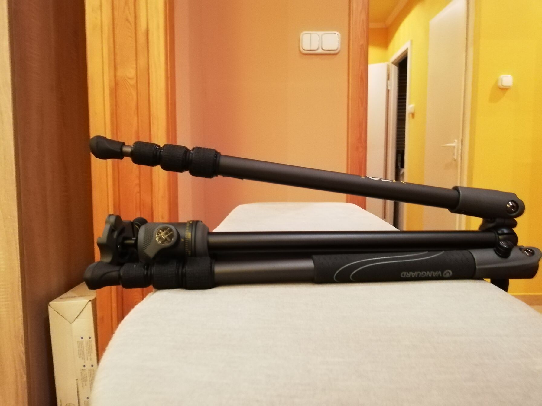

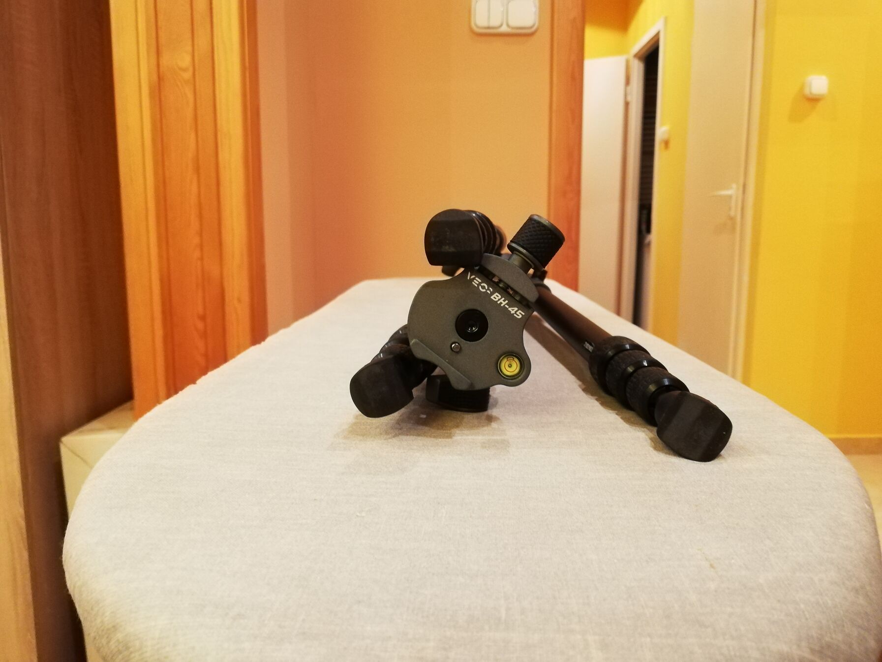

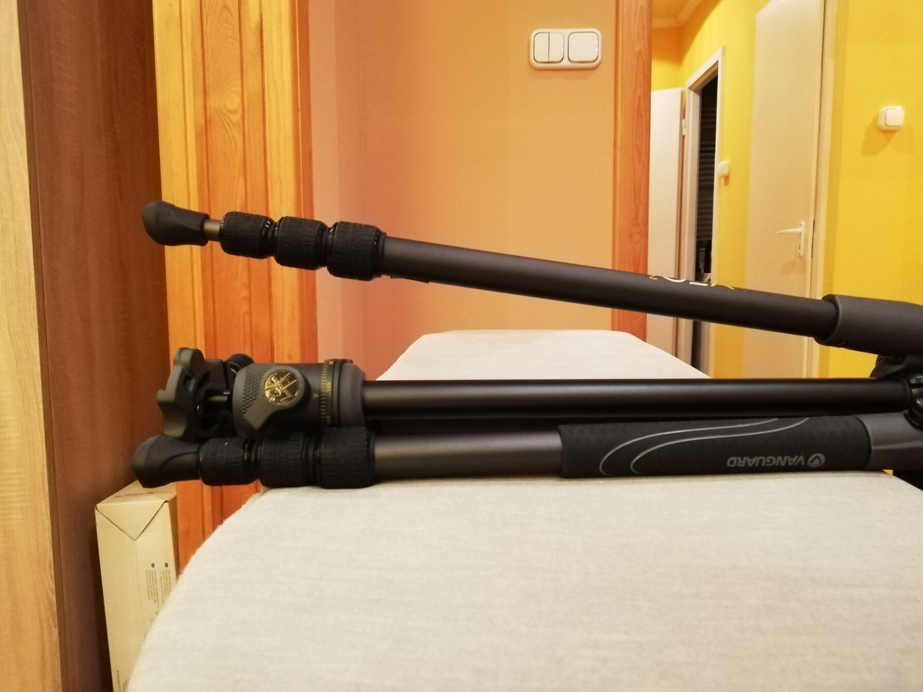

Az volt végül a baj, hogy ahol a lábak becsukódnak a gömbfejhez van mindegyik résznél egy-egy imbusz fejes csavar. És ennél a lábnál a csavar annyira ki volt lazulva, hogy nem engedte a lábat visszacsukni. Még jó hogy nem esett ki ot menetközben a cipelésnél...De igazából mind a hármat meg kellett húzni mert lötyögtek...

Vanguard Veo 2 204 és 235 tulajdonosokat kérdeznék elsősorban, de másoktól is szívesen fogadok tanácsot. Új Veo 2 204 állványom egyik lábával nem stimmel valami. Reggel beleraktam a hord táskájába, de most hazafele jövet fotózásból egyszerűen nem fért bele. Az egyik lába jó láthatóan kijjebb áll és nem csukódik teljesen a fejhez. Valamelyik csavarral lehet esetleg ezen állítani? Küldök hozzá képet, remélem látszik a probléma. Visszaküldeni csak nagyon indokolt esetben szeretném (mert az alza olyan rendes, hogy velem fizetteti ki a postaköltséget)
[kép] [kép] [kép] [kép]Előre is köszi.
