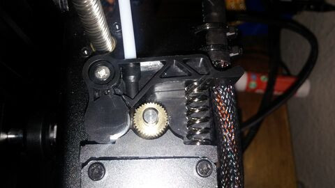

Mint mondtam, ezek a sima leptetomotor tengelyere szurt hajtokerekes extruderek nem tudjak a 100mm/min-t a fejen keresztul, mert gyenge a rugo hozza. Ha a rugon szoritasz, akkor a motor lesz gyenge hozza, legalabbis ezek a szimpla nema17-es leptetomotorok.
Itt van, hogy nekem mi jott ki az ender 3ral: [link]
Kell az 1:5-os nyomatekvalto es azzal szepen megy, elobb tepi el a pfte csovet, minthogy megcsuszna.

A felszerelest nyilvan alternativ helyre kell megoldani. Ez egy jo kis extruder, mert 1:3 attetel is van es ket hajtokereket hasznal, igy tuti nem csuszik meg a filament, mikozbne oriasi szoritoero sem kell azert. Magadnak kinyomtathatod, az alkatreszek bele olyan 18 dolcs(szij, hajtokerekek, rugok stb.)
Mindenbol kell tartalek alkatresz. En ezert nyomtattam tobbet az attetelbol, a feederbol es van tartalek hajtokerek, csavarok stb.. Valami baj mindig lesz, meg a nagyobb gepek sem mennek hiba nelkul orokke, meloban van vagy 4 nyomtatonk (ultimaker 2, ultimaker 3, pura i3, meg valami DLP) es mindig reszelni kellett azokat is. Ender 3mat nem kell tobbet reszelni, ha egyszer atlendultel az alapbetegsegein.

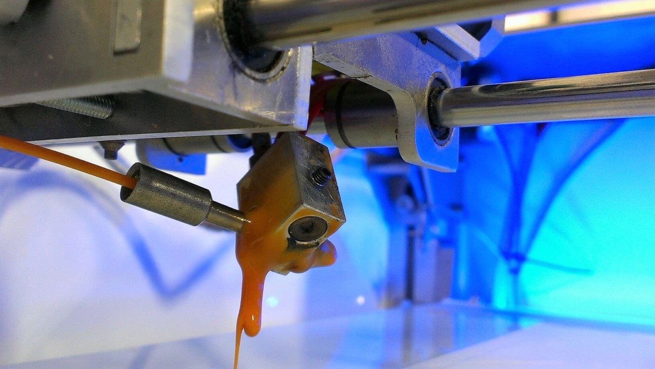

Uhm, nyomtatás közben ha neked a nozzle-n összegyűlik a fila, akkor ott más gebasz is lehet. Ha tiszta heggyel indulsz, az menet közben is tiszta kell maradjon, nincs "extra", amit út közben összeszed, hacsak...
-> Nyomtatás közben figyeld meg, hogy a nozzle és alublokk közvetlen találkozásánál nem-e csorog fila.
Ugyanezt figyeld meg a heatbreak és alublokk találkozásánál is, nem-e csorog olvadt fila az alublokk oldalán is.
Rosszul összerakott nozzle-alublokk-heatbreak (nem) vicces tud lenni, mikor apránként olvadt fila csorog mindenhol...
Csak illusztáció, de ehhez hasonló nem történik jól összerakott hotend esetén csorgás
Gyakran használok petg-t, mégis olyasmi tiszta a nozzle, mint ezen a képen - pedig nincs kefe, csak indítás előtt lekapom a nozzle furation kikacsintó szálat, nem hagyom, hogy ráragadjon pl. -

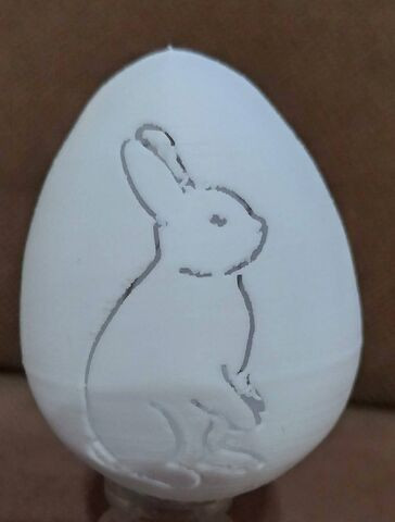

nekem ez az album lett, egyik van csak feliratozva. Nem takarítottam le rendesen a brimet és kicsit az asztal lehet túl meleg, azért talpas.
Sajna elfogyott pont az a lila amin szépen látszanak a pontatlanságok. A kék áttetsző fotózgatatlan. A szürkén sem sok látszik, de a jobb szélső mondjuk kb teljesen sima is. A hátsó, üres oldalakon van némi érdekes apró random mintázat, szerintem a hotenden lévő gagyi ventik vibrációja lehet az. Ez a sima calubration cube.
Az első egy régi random kocka, benn felejtettem a jobbakat az irodában
Ez 0.2-es rétegű. A többi 0.1-es.
A világoson látom, hogy azért a lassú irányváltás miatt azért jobban melegszik ott az anyag, ami nehezíti belőni, hogy mindenütt azonos matt/fényes vagy áttetszőségű legyen. Anyagtól függ, hogy ez látszik-e. Szóval lehet az ágy megerősítése mégiscsak jobb lesz, mint csak a sebesség optimalizálás.

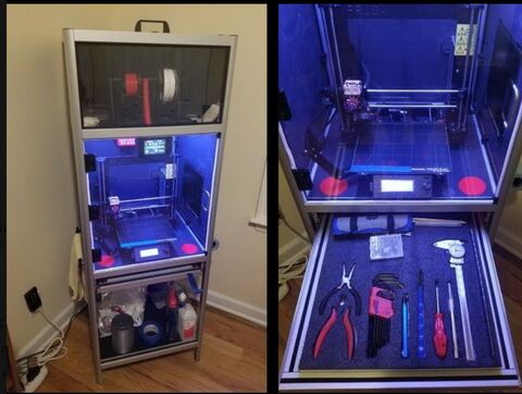

hozzátenném, hogy perpill energialánc van az ender 3 dolgain hátul, ha szétkapom, úgyis összepróbálom, hátha elfér.
(#15121) izisz ez miért jobb?
lack - sokat kell dolgozni vele, és nyomtatni cuccokat, cserébe olcsó
stuva/egyéb szekrényelem - 1 óra meló az egész, cserébe drágább
alu - ?? fúrni nehezebb, megmunkálni nehezebbha meg plexibetétes, akkor gyk ottvagy mint egy lack kombóval csak fémből.

ender 3-ad van ugye? most állok neki tervezgetni, hogy rakjam ki a tápot, meg alaplapot + TL smoother-eket, esetleg mellé még a Pi-t is, hogy egyben egy 120-as ventivel levegőztessem. (persze letekerve, hogy ne legyen hangja)
Mr.Csizmás
Dyingsoul #15057 üzenetére
octoprint azért kell, hogy ne kelljen minden apró mozgatásért átmenni, kikeresni a menüből, meg ilyenek. szóval egy digitális inas a nyomtatóhoz.
btw az ender 3 Y iránya kb. 1,2 cm-el nagyobb, mint a stuva, így el kell forgatni. de nem vészes. (a képhez képest én kiraknám kívülre a tápot, vezérlés octoprintről - mióta megvan, azóta le van szerelve a kijelző+knob.
