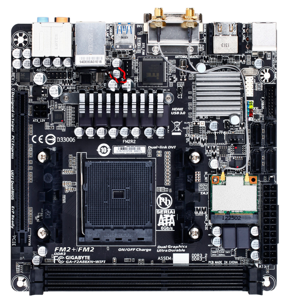

Nos tehát az a helyzet, hogy úgy van feltéve, hogy a hosszabbik (121mm) oldala van a RAM slotok felett.
Viszont azt néztem, hogy ezek annyira közel vannak a lapomon a CPU foglalathoz, hogy az egyik slotot teljesen eltakarja, tehát szerintem ott már beleér az a része is ahol csak ilyen 19-20 mm van. Itt egy ilyen ferde rész van alul ahogy az általad linkelt specifikációs oldalon is látni.Valamint a hűtő felfogatásához szükséges fém keret szintén rálóg a foglalatra, és emiatt olyan memória amin borda van nem valószínű hogy elfér, mivel a jelenlegi Vengeance-t sem tudtam betenni ettől. (Amikor még nem volt fent a hűtő, csak ez a keret, akkor rápróbáltam.)
Ha ez nem lenne akkor lehet bepróbáltam volna a linkelt memóriákat, de így azért nem merném...
A kérdés az hogy egyetlen modul sokkal rosszabb, mint dual-channel-ben, valamint hogy az a low profile Kingston nagyon gagyi? Vagy van-e esetleg még valami más ötleted?(#26486) jeni
Ez az NF-A15 venti 140mm csak épp a lyukak 120-nál vannak ha jól értem. Tehát ha a hűtőmhöz kapott keret felfér, akkor nagy eséllyel a venti is el fog férni, ha jól gondolom... Ez elég tetszetős, gondolom sokkal jobb lenne, mint a gyári.
Az elhelyezéssel pedig az a probléma, hogy én csak egyféleképpen tudom feltenni.
Ilyen a lapom: Kép És ilyen a hűtő AMD-s kerete: A második a képen
Lehet látni hogy a lapon lévő négy furat téglalap alakban helyezkedik el, tehát a keretet csak egyféleképpen lehet feltenni (mivel másképp nem ér el a furatokig), és a hűtőt így nem lehet 90 fokkal forgatni, tehát mindenképpen a 121mm-es oldal érne a slotok felé, csak legfeljebb a VGA sem férne be, ha megfordítanám... -

Jajj, igen, elnézést! Egy Thermalright AXP-100 van rajta. 27mm hely van alatta.
És annyi még a sportszerű nehezítés, hogy mivel a lapomon nagyon közel vannak a memória slotok a procihoz, ezért a hűtő rögzítője eléggé beleér, szóval valószínű, hogy ilyen hűtőbordás memóriát nem tudnék beletenni a belső slotba, mert túl vastag lenne... -

Egy olyan problémám lenne, hogy meglehetősen kicsi a hely az alaplapomon (Gigabyte GA-F2A88XN), és eddig a procihűtő miatt csak az egyik memória slotot tudtam használni. Ebben eddig a régebbről maradt Corsair Vengeance 2x4GB DDR3 (CMZ8GX3M2A1866C9B) egyik darabja volt.
Most beszereztem egy másik hűtőt és jó lenne kihasználni mindkét slotot, viszont a fent említett magas ramok nem férnek el, tehát továbbra is csak az egyiket használom...
Szétnéztem de csak ezt a Kingston (4GB 1600MHz DDR3 - KVR16N11S8/4) ramot találtam ami eléggé low profile ahhoz, hogy beférjen belőle kettő.Na most akkor mi lenne a legjobb megoldás, venni ebből kettőt, és mindegy hogy CL11 meg 1600-as, de lehet menne dual channel-ben (vagy tudtok valami hasonlóan alacsony cuccot ami jobb), vagy jobb lenne venni valamilyen egy modulos 8 vagy 16GB-s darabot, és csak azt használni?
(Alap felhasználásra meg kis játékra van a gép, most egy GTX 950, meg egy A10-5700-al, de a 4GB memória elég kevéske...)Előre is köszönöm!
