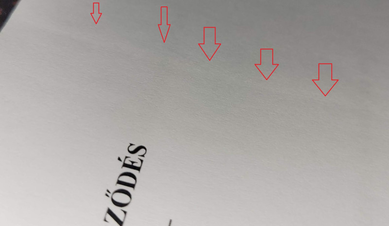

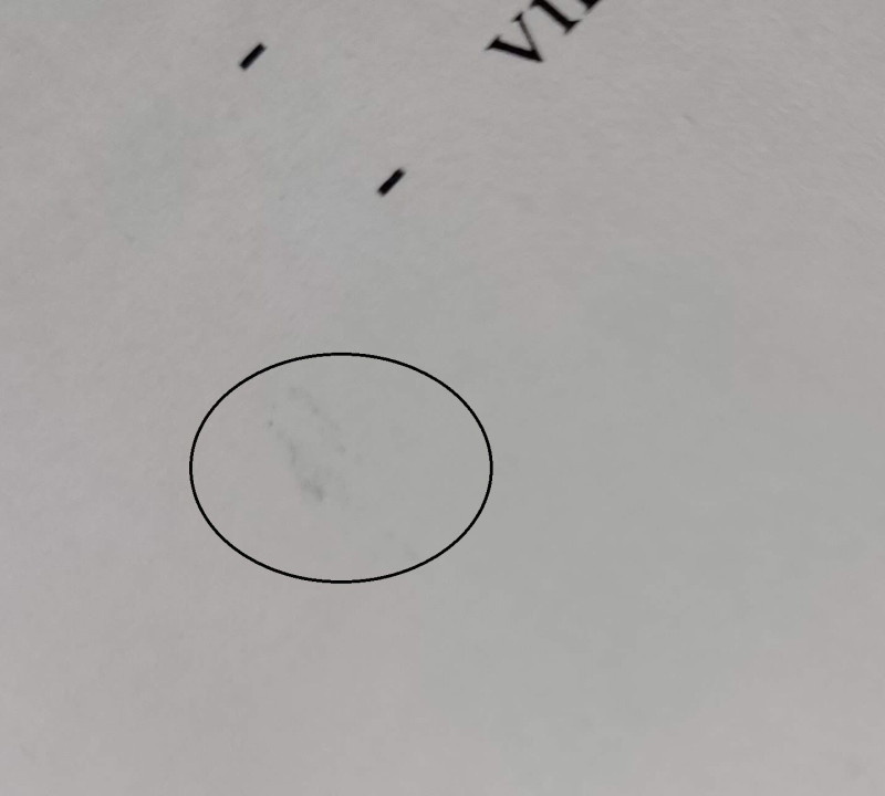

Sziasztok! Nemrég beruháztam egy HL-1222WE-be, alapvetően nem rossz, de van két tulajdonság, ami zavar: az egyik hogy a lapbehúzó görgők (?) nyomot hagynak a papíron, szemmel látható vájat mindkét oldalon. (a papír nem "rúgta ki" magát egy hét után sem, nem friss nyomtatás hanem csak fogtam egyet az asztalomról és azt fotóztam)
A másik, hogy 3-4 "paca" mindig megjelenik a papíron ugyanabban a csíkban, illetve ha szöveg van, ott meg pont hogy nem homogén lesz a festék.
Igazából a 14 napos elálláson gondolkozom emiatt, és a kérdés (főleg a görgőnyomra, mert ez a paca ez lehet akármi) hogy jellemző-e a többi Brotherre is hogy ilyen "határozott" nyomot hagy a papíron és nézelődjek inkább más gyártónál?

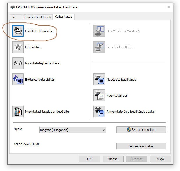

Epson L3256, nem volt heti nyomtatás és elkezdett csíkosan nyomtatni, illetve pl. a kék szín helyett rózsaszín színnel nyomtatott.
Csináltam fejtisztítást, azzal az első 4 nyomtatásig megjavult majd megint elkezdte.
(Mondtátok tudom, de csak nem kuka) -
